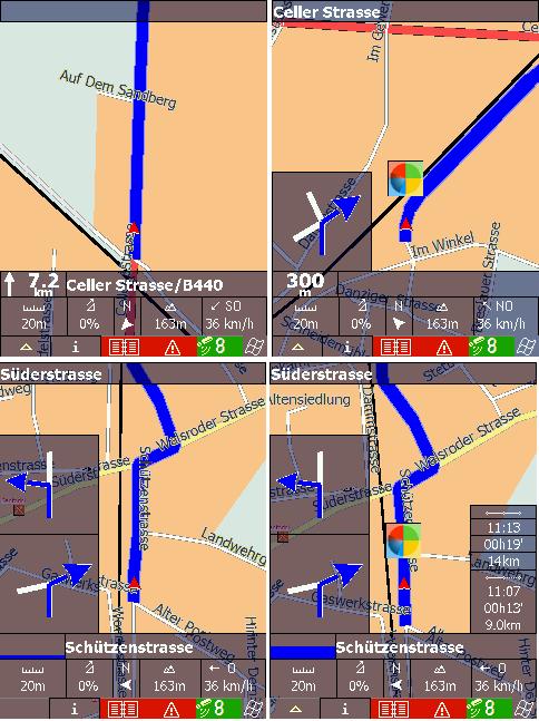

    Auf der Grundlage von Dalis Skin V6.0 und Hirnis Fonts habe ich die Navigations-Ansicht umgestaltet. Alle anderen Ansichten entsprechen Dalis Skin V6.0.
    Die Straße nach der nächste Fahranweisung (mapviewlt.ini [to]) liegt am oberen Rand der Karte.
    Da ich mit dem Entfernungsbalken nichts anfangen kann, ja ihn eigentlich völlig überflüssig finde, habe ich das entsprechende Feld (mapviewlt.ini [distance]) in der Höhe auf 24 Pixel beschränkt, sodaß die Entfernung gerade noch hineinpasst. Das Feld für die gerade befahrenen Straße (mapviewlt.ini [from]) hat aus optischen Gründen die gleiche Höhe erhalten. Anstelle des Entfernungsbalken hätte ich gerne die gesamte Zeit die Entfernung angezeigt.
    Den Entfernungsbalken habe ich in der Farbe an die Route angepasst(Dali V6.ini, mapbtnTextPressed)
    Die Symbole für die nächste und die übernächste Fahranweisung (NavLib.ini [mainSchematic] und [secondSchematic]) habe ich vergrößert und in der Farbe der Route angepasst, die dafür benötigten Felder (mapviewlt.ini [schematic] und [schematic2]) wurden vergrößert.
    Die Infobar (mapviewlt.ini [infobar]) muß bedingt durch die Fonts von Hirni mindestens 50 Pixel hoch sein, da sonst die Symbole am oberen Rand der Infobar abgeschnitten werden. Von diesen 50 Pixel werden jedoch nur 36 Pixel angezeigt, der Rest ist hinter der untersten Buttonleiste versteckt.
