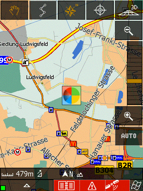

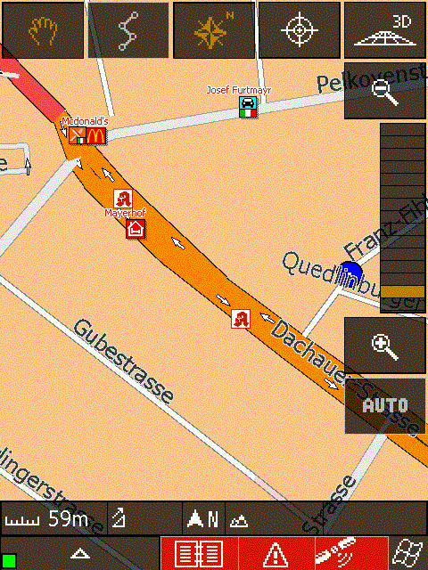

    - Kartendarstellung: wichtigste Auffälligkeit - die Straßennamen sind nun viel größer, damit also auch während der Fahrt richtig gut lesbar. Leider sind nun die Straßennamen größer als die Ortsnamen - das macht wahrlich keinen Sinn... cool wäre eine 2-stufige Größendarstellung der Straßennamen, also ab einem bestimmten Zookm (wo eh meist nur noch die Ortsnamen von Interesse sein dürften...) die Straßennamen wieder klein darstellen (wie unter WM2003) - geht das?!
    - POI-Warner: die POI's vom MN|4 werden nach wie vor klein dargestellt (was mir persönlich gut gefällt), während die POI's vom POI-Warner viermal so groß dargestellt werden (also doppelt breit und hoch - was mir persönlich ÜBERHAUPT NICHT gefällt...)
    - der Standard-Zoom zeigt nun alles viel zu groß an - kein Unterschied des Zooms bis 65 km/h - werde mal die Einstellungen auf "High Zoom" ändern...
