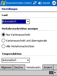

    morgen,
    kleine korrektur - es ist davon abhängig, was in den optionen eingestellt wurde ;)
    - siehe bild und auszug aus handuch:
    Wählen Sie welche aktuelle Verkehrsinformationen Sie herunterladen möchten:
    Nur Kartenausschnitt: Hier werden nur die aktuellen Verkehrsinformationen der aktuellen Karte
    heruntergeladen,
    Kartenausschnitt und überregionale: Hier werden nur die aktuellen Verkehrsinformationen der
    aktuellen Karte heruntergeladen plus regionale Verkehrsinformationen,
    Alle Verkehrsnachrichten: Hier werden alle aktuellen Verkehrsinformationen heruntergeladen,
    unabhängig von der aktuellen Karte.
  • Ja das stimmt. Hatte ich bei mir von vornherein auf die vernuenftigste Eistellung gesetzt und dann vergessen. Was brauch in Infos von ausserhalb der Karte?
