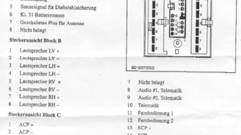

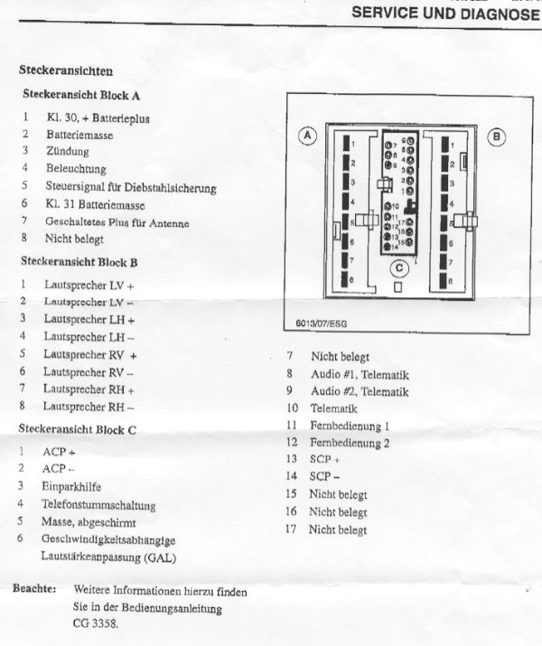

Hier die Anschlüße für das Radio. Das ist alles was ich bekam.
Ford Audio System 6000 CD RDS EON
master-herb -
Kannst Du irgendwie herausbekommen was die Bezeichnug
Pin 8 Audio 1
Pin 9 Audio 2
Pin 10 Telemaik
am Stecker C bedeuten könnten?
Hier scheint etwas verborgen zu sein.Gruss
Gerco
brennboy , hast eine PN bzw. eine email ( yahoo ), bitte melde Dich doch mal ja ?
Anke
Moin,
Das sind IMHO die NF-Eingänge für Navi.
Sind + und -, da Massefrei und mit 470 Ohm abgeschlossen.Und "Telematik" müsste die Stummschaltung dafür sein. Wenn da stumm geschaltet wird, dann wird die Lautstärke vom Radio/CD nicht vollständig stumm geschaltet sondern nur abgesenkt (wie weit, ist im Menü einstellbar). Bei Telefonmute wird, wie gehabt, vollständig stumm geschaltet.
Grüße
Torsten -

Aber mir fällt da gerade ein, das ich da kein Mutesignal habe.Mute kannste einfach mal messen, da wird wohl nur Masse oder 12V aufgelegt, keine Hexerei.
ich habe mal den Thread komplett gelesen, da ich auf der Suche nach einer Lösung bin, eine externe Audioquelle am besagten RDS 6000 eon anzuschließen.
Habe ich es richtig verstanden, dass man quasi ein AUX-in realisieren kann, indem man an Pin8 und Pin9 BlockC das Stereo-Signal anschließt, und auf Pin4 +12V oder Masse schaltet?
Das wäre echt toll.
Grüße
scrooge313 -
Moin,
Herzlich Willkommen im Forum!
Ganz so einfach ist es (leider) nicht...........
Das ist nur ein (massefreier) Mono-Eingang, kein Stereo-Eingang. Für Musik also denkbar ungeeignet.
Der Pin 4 (Mute) müsste übrigens dann auf Masse.
Grüße
Torsten
PS: Einen nutzbaren Stereo-Eingang hat dieses Gerät nicht.
