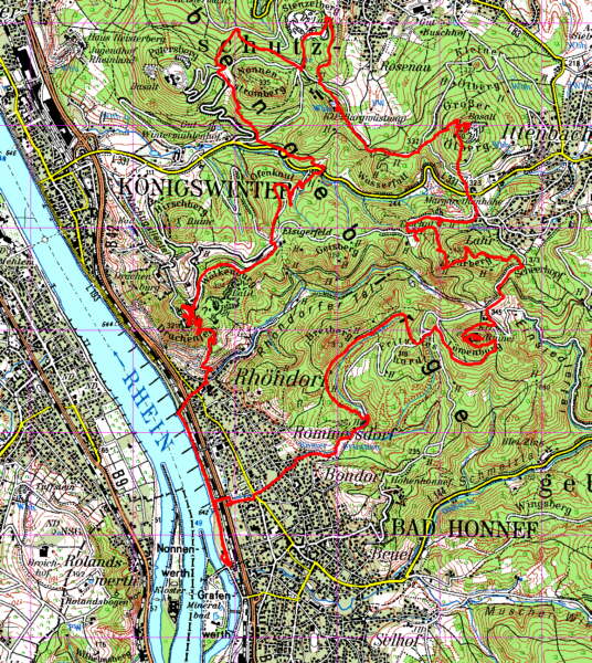

OZI-CE & HP 2210 & RoyalTek RBT3000 Dauertest " 28km Sieben auf einem Streich"
  • Am vergangenem Sonntag, habe ich meine neue Hardware ausgiebig testen können.
    Der Skiverein Bad Honnef organisiert jedes Jahr eine Wanderung über 28km
    mit der Angabe dabei von 2000 Höhenmeter.
    Optimal, dachte ich mir,... Hund & Frau geschnappt und hin (für 3,5Eu Startgeld gab es am Ende auch noch eine Medallie)
    Erst mit TomTom3.0 nach Bad Honnef geführt worden (null Problemo), dann auf OZI-CE umgeschaltet.
    Nun habe ich die Datenloggerfunktion meiner neuen Royaltek RBT3000 gestartet. Einstellungen (alle 10m und/oder alle 20 Sekunden).
    Und ab ging es, unser Start 9:30
    Ich hatte zur Sicherheit einen zweiten Akku für meine HP IPAQ2210 und eine Notbatterie mit IPAQ-Stecker.
    Die Strecke ging ordentlich hoch und runter,..
    Die RBT Maus hatte ich im Handyfach des Rucksack-Schultergurtes.
    Bei dem IPAQ HP 2210 habe ich die Hintergrundbeleuchtung zum Stromsparen ausgeschaltet.
    In "steiler" Lage hatte ich öfters auch mal kurz kein Signal gehabt,..
    das machte aber nichts,.. da ich dank OZI-CE immer wusste wo ich war und mindest. alle 5-10 Sekunden
    auch mal kurz wieder trotz schwachem Empfang trotzdem wieder GPS-Signal kam...
    Die RBT hat das nicht gejuckt,..
    Ankunft war für uns 16:45 nach 7:15 Stunden wandern,..
    Die Streck war wirklich genau 28,1 km lang und hatte dabei aber noch 1350m Aufstieg und auch ca.1350m Abstieg.
    (also eigentlich 2700 Höhenmeter,.. oder wie wird das richtig gerechnet ?! :)
    Nach ca. 4,5 Stunden hatte ich den ersten IPAQ 2210 Akku tauschen,...
    Das Gerät war zwar noch Betriebsbereit,dumm ist aber, daß der IPAQ bei 10-15% Akkuleistung EXTRA nicht mehr
    auf die SD/CF Karten zugreift. (nach dem Tausch mußte ich einen Reset machen, da OZI-CE sich mit
    der BT-Funktion verschluckt hatte)
    Mit dem zweitem Akku, konnte ich dann locker bis zu Ende laufen.
    Der Akku der RBT3000 hat locker durchgehalten,... habe diese dann am nächsten Tag mit BT-Funktion extra
    weiter laufen lassen, um mal zu schaun, wie lange Sie wirklich hält...
    ich kam auf 12:25 Stunden, super, die Maus hält wirklich was der Hersteller verspricht.
    Klasse ist auch,daß die RBT 3000 wirklich auch nur die GPS-Punkte abspeichert, welche Sie auch sicher erkannt hat.
    Somit hatte ich einen lückenlosen Datentrack von ca. 3300 Punkten.
    Das Top50 Ergebniss seht ihr unten,...
    also,
    es war ein schöner Tag, IPAQ2210 & Royaltek RBT3000 haben wunderbar funktioniert.
    (Frau und Hund haben auch die Gold-Medallie bekommen) Danke Skifreunde Bad Honnef!!
    mfG. PeDeAe
    PS: War noch jemand von euch mit dabei ??? Es waren wohl um die 1000 Wanderer....

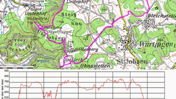

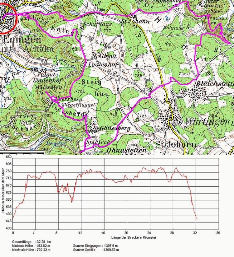

  • Klasse Bericht, so was les ich echt gern.
    Ich war übrigens an dem Wochenende mit genau dem gleichen Equipment auf der schwäbischen Alb 34 km und 1400 Höhenmeter unterwegs.
    Ätsch, jetzt hab ich dich getoppt ;)
    Abends war ich aber fix und alle ....
    Die Höhenmeter zählt man übrigens nur bergauf.

    Komisch ist bei meiner Tour, dass Ozi 34 km anzeigt, der gewandelte Track für MagicMaps aber nur 32 km. Das muss daran liegen, dass NHTrans beim Einlesen Punkte "überspringt" ?
