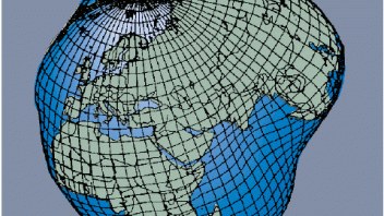

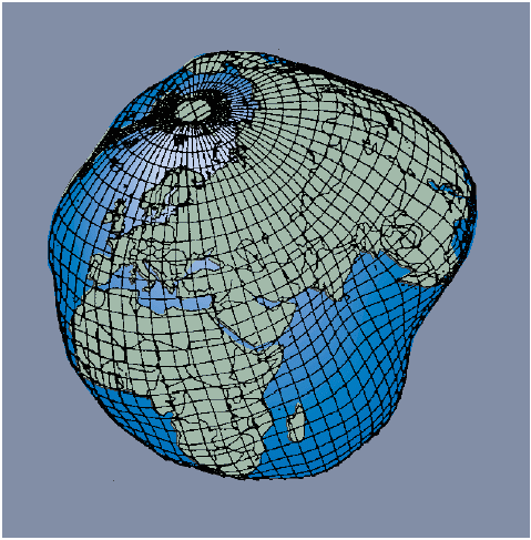

  • Unten sieht man mal einen Geoid, wobei die Verformung sehr stark übertrieben wurde.
    Das Bild stammt aus der Webpräsenz des Gotthard-Basis-Tunnels, für den ja umfangreiche Vermessungen nötig waren.
