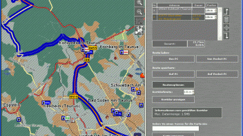

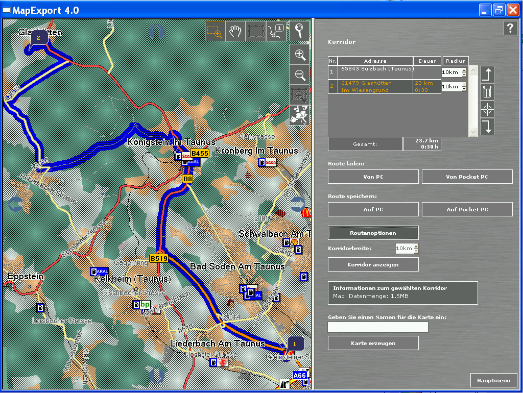

    Nachfolgend der Screenshot: Ich habe ihn mit dem Mapexport-Tool erstellt. Die Routenergebnissse dieses Tools und der PPC-Version sind aber identisch.
  • @GPS2003
    Wäre praktisch gewesen, wenn Du Start und Ziel konkreter angegeben hättest. Aber ich habe es auch so versucht, nachzuvollziehen.
    Start: 65843 Sulzbach (Taunus), Sonderziel: Main-Taunus-Zentrum (erscheint mehrfach, 1. gewählt)
    Ziel: 61479 Glashütten
    Im Mapexport bekomme ich Dein verkorkstes Ergebnis.
    Auf dem PPC mit der PPC2002er EXE bleibt die Route korrekt auf der B8!

    Hab´ das mal schnell nachgeroutet ... Kehrst du Start und Ziel um, findet MapExport übrigens die richtige Route ... :rolleyes:
  • Dieses verkorkste Ergebnis bekomme ich auf meinem PDA auch!!
    MN|4.01, (die EXE für 2003). Sonst keine Änderungen.
    Routenoption: Schnelle Route.

    Das war doch auf dem Screenshot rechts oben zu sehen! :D :D :D
    Bei mir mit allen Einstellungen das gleiche Ergebnis.
    Rote Strasse ist aber befahrbar, wie man sieht, wenn man dort ein Zwischenziel definiert...
    Krass, das Ganze... ?(

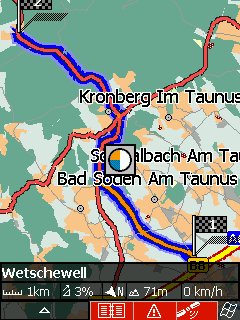

  • Hab es eben auf dem PPC mit der 2002er exe ebenfalls probiert und es zeigt die richtige Route an, sowohl mit dem Geschwindigkeitsprofil von Navigon, als auch mit meinem eigenen.
    An dieser Stelle VIELEN DANK an 944S2 !!!!
    Durch Deinen Tipp sind viele Routingfehler verschwunden. Es gibt noch einige, die jedoch nur durch Navigon behoben werden können.

  • Nachtrag: ich habe gerade die D-Karte nicht auf meinem PDA - die verkorksten Ergebnisse stammen aus MapExport 4.0.
