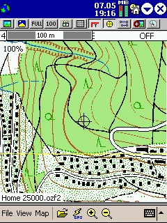

    Manigator, stell doch mal einen Screenshot von deiner Ozikarte hier rein, dann kann man sich eher ein Bild machen. Das sieht dann z. Bsp. so aus:

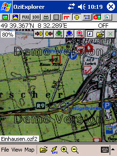

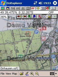

    schön, dass Ihr Euch für mein Problem interessiert. Allerdings musste ich feststellen, dass der Screenshot (mit GetPDAScreen) wesentlich besser aussieht, als das Original.

    Siehe Bild von peterpu. Genauso sieht es bei mir aus.

  • Das ist der Grund, der Scan (und vermutlich auch die Vorlage) hat weniger satte Farben.
    Manigator, mein Ozi-Beispiel stammt von CD, da sind die Farben oft kräftiger als vom Scan.
    ich habe jetzt maximalen Kontrast beim Scan eingestellt. Wahrscheinlich werdet Ihr denken "Was will der, sieht doch gut aus!" Aber, das Bild auf dem PDA sieht dem Screenshot überhaupt nicht ähnlich. Von dem Grün ist kaum was zu erkennen. Gibt es eine Kontrastregelung im PDA?
    Manigator
    ich habe mir eben meinen eigenen Screenshot über den ImageViewer auf dem PDA angesehen und die Farben sehen genauso mies aus. Es liegt also nicht am Scan und nicht am OziExplorer, sondern am Kontrast meines PDA. Muss ich damit leben, ist das am iPAQ 1940 normal, oder kann man was verstellen?
    Manigator

  • @hamba,
    ich habe mir nicht die Ozi-Karte direkt, sondern den Screenshot, den ich Euch geschickt hatte mit dem ImageViewer angesehen.
    Manigator
