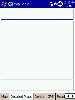

    hast Du die Karten auch mit MapSource auf den PocketPC übertragen. Dazu müsste dann in MapSource der folgende Dialog erscheinen, in dem man den Speicherort der Karte auswählen kann.
    [Blockierte Grafik: http://www.ingblack.de/tempfiles/cfquesend.jpg]
    Wenn die cfQue-Software dann startet sucht sie alle Speicherkarten durch, und dann kann man verfügbaren Karten anzeigen lassen. Das sieht dann so aus:
    [Blockierte Grafik: http://www.ingblack.de/tempfiles/cfquemaps.jpg]
    Auch das GPS-Init hat nach mehr als 30min unter freiem Himmel nicht geklappt - was nun?
    Das erste FIX kann man dadurch unterstützen, indem man den aktuellen Standort eingibt. Das geht über die Satellitenseite, Menü und dann 'New Location'
    Was wird denn auf der Satellitenseite im Kopf angezeigt? Da müsste eigentlich dann 'Acquiring Satellites' stehen. Andernfals stimmt irgendwas mit der Treiberinstallation der cf-Karte nicht.
