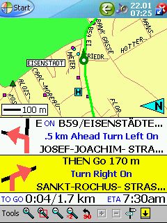

    Manchmal gelingt es mir, auch nur eine Strasse auszuwählen. Da muss man den Ort wählen und dann die Strasse nicht eingeben, sondern über die Auswahlliste anklicken und dann sofort ok tippen.
    Schön ist aber auch, dass nicht nur die nächste Abzweigung angezeigt wird, sondern auch die übernächste (siehe Screenshot).
    Und dass Mapopolis an Kreuzungen auch ansagt, wenn man geradeaus weiterfahren soll. Das macht sonst kein Navi.
