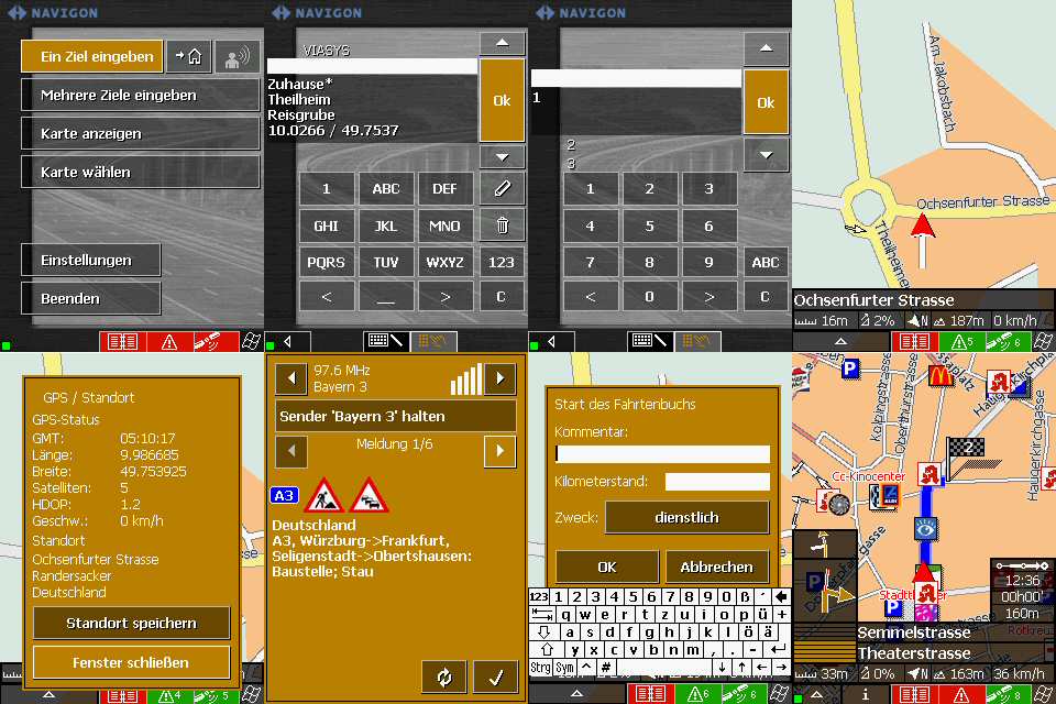

  • Nachdem ich nun fast 2000 km mit dem neuen MN4 gefahren bin, hier weitere Erfahrungen:
    die Probleme mit der Windows-Tastleiste gehen mir langsam tierisch auf den Nerv. Die obere Leiste vom PPC kommt nicht nur, wenn man zum Betriebssystem wechselt, sondern auch oft im Kartenfenster während der Fahrt und auch im TMC-Fenster (wodurch das TMC-Suche anstoßen nicht mehr möglich ist). Erst wenn ich in die Zusatzfunktionsmaske ging, wurde sie wieder unterdrückt.
    Bei jedem Start sind sind die Eingaben von "Mehrere Ziele eingeben" weg. Ich kann die Liste zwar wieder laden, ist aber nicht der Weisheit letzter Schluß. Füher stand das einfach in einer INI.
    Eine TMC-Meldung "Meldung aufgehoben" führte trotzdem zur Umleitung (Mist, kein Stau mehr. Na gut: Ich zeige Dir trotzdem die hübsche Gegend.)
    Der aufruf mittels Sprachwahl funktioniert bei mir in 80% der Versuche nicht. Ich denke, ich werde das in Zukunft lassen. Ich komme mir ziemlich blöde vor, ohne Grund meinen PDA anzubrüllen, das ich endlich nach xx will.
    Mehrmals kam die Meldung: "Fahrtenbuch konnte nicht geöffnet werden". ?????
    Mehrmals kamm auch die Meldung, dass das Ziel sich nicht auf der aktuellen Karte befindet und man die Karte wechseln solle. Ich nutzte aber komplett Deutschland.
    Warum können die Informationen der Infozeile nicht einzeln aktiviert werden? Ich brauche keine Anzeige des Maßstabes und auch keine Steigung. Dafür hätte ich dort lieber die Ankunftsdaten.
    Warum nicht Umschalten Zeit Zeitangaben, anstelle alles auf dem Bildschirm draufzulegen? Hier würde ich mir eine Wahlmöglichkeit wünschen.
    Auch ich habe seit vor jeder Ansage ein Geräusch im Lautsprecher, das sich anhört als wähle ein altes Wahlscheibentelefon. Das ist bei mir erst seit MN4.
    Ich mußte leider auch feststellen, das der MN4 bei mir massive Probleme mit Neuberechnungen beim Verlassen der Route hat. In Münster sind einige Strassen Einbahnstrassen gewesen, obwohl nicht im MN4 verzeichnet (Sauerei Münster. Richtet Euch nach NAVTEQ). Beim verlassen der berecheten Route brauchte das System jedesmal fast eine Minute, bis es wieder Online war. Super Blindflüge in einem dichten Strassengewirr.
