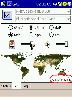

    Damit das erste funzt, muß zwingend ROM-Version 1.10 auf dem iPAQ sitzen [laut HP ist es nächste Woche wieder zu bekommen]! Nach einer ganz normalen Installation von TTN3.1 habe ich den GPS-Treiber wieder entfernt [2x] und anschl. den GPS-Treiber 3.02 installiert! Anschließend das Tool "BTRegTweak" installiert um damit den BT-Manager für den Planungsmodus "ruhig zu stellen"! Anschließend mit "PHM RegEdit" die allseits bekannte Dll kontrolliert. Witzigerweise lautet die: BTCEIF.DLL - also alles Großbuchstaben!. Erst als ich dies in BTCeIf.dll geändert habe, hat die Sache mit dem Aus- und Einschalten gefunzt. Navi findet nach spätestens 1 min. nach Wiedereinschalten das GPS-Signal!
    Die Sache mit iPAQ-Backup: Auch die funzt! Aber erst nachdem ich einmal den GPS-Treiber 3.02 deinstalliert habe! Der Witz [ist nicht ganz neu]: TT-GPS3.02 ist danach nach wie vor auf dem PDA vorhanden!

    Schade ist, dass der GPS-Treiber 3.02 bei erfolgreichem SatFix, diesen nicht mit einem Klang quitiert!
    Wenn Du im GPS-Menu des GPS-Tools den Lautsprecher einschaltest ( Schieberegler ganz nach rechts ) dann sollte er beim Fix eigentlich piepen. Macht er bei mir jedenfalls

    3. Welche Version des GPS-Treibers von TomTom ist bei Dir drauf? Es müßte die Version 3.02 sein!
