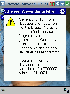

    Hallo an alle,
    was hab ich falsch gemacht. Habe gestern das langersehnte TTN 3.0-Upgrate erhalten. Sofort die alte Version TTN 2.24 komplett gelöscht, die Speicherkarte leergemacht und TTN 3.0 auf dem PPC installiert. Anschließend einen Teil der neuen Europakarten auf die Speicherkarte gebannt. Der große Moment kam, schaltete den Loox ein .... und TTN 3.0 lief !!. Später probierte ich dann TTN über den POI-Warner zu starten, siehe da, es erschien folgende Fehlermeldung (habe Bild angefügt). Ab diesem Zeitpunkt erscheint dieses Fehlermeldung beim Start von TTN 3.0,.... hatte mich wohl zu früh gefreut.
    Wer kann mir helfen ?
    Gruss
    sigurd

  • Genau dieser Screen (evtl mit anderer Speicheradresse, weiß nicht mehr) kam bei mir, als ich einen Kartenwechsel zu hastig durchführen wollte. Danach ging nix mehr. Nicht mal Neuinstallation von TTN half.
    Die cgf-Datei der Österreich-Karte war zerbröselt. Neuinstallation der Karte (+ alle Favs neu) nach dem De-Installieren der vorigen hat's repariert.
    Ergo: Wenn Du in Kauf nimmst, die Favs neu anzulegen - versuch die .cfg-Datei (die länderspezifische) zu löschen. TT müßte sie dann neu anlegen.
    Vielleicht hilft's (ohne Garantie natürlich)
    LG
    peko
    PS: und wenn das Werkel läuft, alle cfg-Dateien sichern - spart das Neueinrichten
  • Hallo Peko,
    habe die CF-Card neu formatiert und eine Karte mittels ActiveSync installiert. TTN3.0 ausprobiert, funktionierte. Anschließend eine weitere Karte, die ich lokal auf meinem PC hatte, installiert. TTN3.0 funktioniert immer noch!!. Weitere Karten, die lokal auf meinem PC gespeichert waren, installiert, bis die CF-Card (1GB) fast voll war. Plötzlich taucht beim Starten von TTN 3.0 wieder diese sch.... Fehlermeldung auf. Habe dann ein zwei Karten wieder entfernt, keine Chance, TTN 3.0 startet nicht mehr.
    Meine Frage an dich: du sprichst immer von den . cfg-Dateien. Wo befinden sich die genau, ich habe auf meinem PDA sowie auf der Speicherkarte keine gefunden.
    Gruss Sigurd
  • Moin moin,
    hatte auch kurzfristig das Problem, dass TT mit den Major-Roads nicht mehr starten wollte. Nach Löschen der zugehörigen cfg.Datei lief es wieder reibungslos. Die cfg-Dateien sind im Ordner TomTom Navigator Settings.
    Werden automatisch wieder neu angelegt.
    Gruß Freelander

    Hallo Jörg,
    nach langem Herumprobieren habe ich in den saueren Apfel gebissen und habe eine alte Komplettsicherung (LX-Backup) auf meinen LOOX gespielt. Anschließend habe ich, ohne TTN 2.24 zu deinstallieren, das TTN3.00 Upgrate darübergespielt. Anschließend habe ich dann meine kompletten Europakarten in ein lokales Verzeichnis meines PC überspielt und meine CF-Card mit einigen Karten gefüllt. Die Arbeit hat sich gelohnt, TTN3.0 funktioniert wieder. (Habe sicherheitshalber sofort eine neue Gesamtsicherung des Hauptspeichers vorgenommen).
    Vielleicht hilft dir das weiter.
    Gruß Sigurd:§$%
  • Ich kann das mit dem Speicherfehler bestätigen.
    Bei mir tritt er in dem Moment auf wenn TomTom 3 auf zwei verschiedenen Karten zugreifen soll.
    Beispiel: Deutschlandkarte auf SD Kare aufgespielt. TomTom funktioniert.
    D-A-CH auf CF Karte aufgespielt und alleine oder zusätzlich eingesteckt TomTom stürzt ab.
    Nach dem löschen des TomTom Verzeichisses unter My Dokuments läßt sich TomTom wieder starten er findet aber selbst wenn beide Karten (SD & CF) eingesteckt sind nur die Karte die beim ersten initalisieren von TomTom vorhanden war.
    D.h. War beim aktivieren die CF Karte drinn geht nur diese war es die SD geht nur diese.
    Ich denke mal wie immer ist der Kunde Beta Tester. X(

  • Tjo, ich denke ich habe aber noch eine Lösung denn ich habe diesen Screen ebenfalls :(
    Ich habe mir für jeden meiner Ort etc. einen OVI gemacht (bzw einen neuen OVI angelegt(Kategorie)), da mir die Favoriten nicht ausreichten. Soweit alles cool. nur als ich die 35 Kategorie (E schöne orte) anlegte ging nichts mehr. Beim starten kam immer diese Fehlermeldung. Wenn ich jetzt aber einen POI (egal welchen) im Verzeichnis wieder lösche dann startet TT 3 wieder problemlos als wenn nie was wäre und der neu angelegte OVI (E schöne Orte erscheint in der liste und funktioniert.
    Weiß jemand villeicht eine Möglichkeit weitere OVIs zu erstellen und diese "Grenze" zu umgehen`?

    Hi Frodo,
    das kann auch nicht funktionieren, da beide Karten gleich heißen, nämlich Deutschland.
    Das wird auch heute nicht gehen, wenn Du auf der einen Speicherkarte D und auf der anderen DACH installiert hast. Es sei denn, Du hast das Kartenverzeichnis umbenannt.
