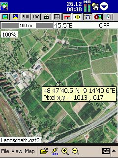

    Meine Frage bezieht sich auf den Workshop bzgl. (Nach)Kalibrierung am PPC. Dort ist im Nachtrag beschrieben, wie man die Pixel-Position einer Koordinate direkt auslesen kann. Bei mir werden aber nur die Koordinaten der ersten Zeile angezeigt, die zweite Zeile gibt es nicht.
    Muß ich noch irgendetwas einstellen oder aktivieren

  • Hallo Peter,
    ich meine schon die Karte:
    In Deinem Workshop gibt es einen Screenshot, wo Koordinaten und Pixel zusammen angezeigt werden.
    Das funktioniert aber auf meinem PPC nicht, es werden nur die Koordinaten dargestellt.
    Ich hoffe, ich habe mich jetzt etwas klarer ausgedrückt.
    Frank
    Original von teddyline
    Configuration -> General Settings -> Other -> "Show pixel x.y" anhaken ...

  • Paßt, wackelt und hat Luft!!
    Beim nächsten mal werde ich vorher bis in die hinterste Ecke des Geräts bzw. der Software gucken...

  • möchte hier mal einhaken, weil das genau zu meinem problem passt.
    Ich habe leichte abweichungen, welche ich gerne korrigieren möchte. Ich benutze die Version 1.11.4.beta (vollversion).
    Ich habe Abweichungen von ca. 50 m.
    Wie kann ich jetzt mittels deines (Nachtrag-)Tipps diese Korrektur durchführen?
    So ganz hab ich das nicht verstanden.
    Die Werte wie auf deinem Screenshot kann ich auch ablesen, jedoch weiss ich nicht, was mir das jetzt bringt?

  • Hallo Cuugan,
    ich unterstelle mal, dass du zwingend am Pocket-Pc korrigieren musst? Am PC wär's natürlich einfacher, aber ich hab den auch nicht immer dabei.
    Wenn du deine Koordinaten zu den zugehörigen Pixeln ablesen kannst, bist du grundsätzlich in der Lage, diese Werte im map-File zu korrigieren oder neue zu erstellen.
    Als erstes würde ich versuchen rauszufinden, in welche Richtung die Abweichung geht. Wenn beispielsweise auf der ganzen Karte alle Tracks 50 Meter zu weit nördlich liegen, ist es bei einer UTM-kalibrierten Karte relativ einfach, die UTM-Werte aller Kalibrierpunkte im map-File um 50 zu erhöhen bzw. reuzieren. Danach sollte es schon stimmen. Da kann man recht gut ausprobieren, indem man das map-file ändert, abspeichert und die Ozi-Karte neu lädt. Dann sieht man sofort, was sich verändert hat (Voraussetzung ist GPS-Empfang oder noch besser ein Track).

    Genau so funktioniert es einwandfrei. Komme grade aus der Bretagne zurück und hatte -- naturgemäß -- nurungeprüfte Karten auf dem PDA. Dabei stellte sich dann raus, daß eine Karte (Topo 1:25000) so starke Abweichungen hatte, daß ich diese Korrigieren wollte/musste. Also Track geladen, map-File geändert und mich so schnell einem sehr zufrieden stellenden Ergebnis genähert.
