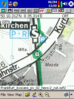

    nutze nun seit 7 Tagen den Ozi (besser: ich teste mich ran), jetzt bin ich fast soweit, aber leider stolpere ich über folgendes Phänomen:
    Ich habe ein Karte eingescannt und mit dem OziExplorer (PC) kalibriert (Koordinaten von anderem PC-Programm übernommen).
    Kalibrierungspunkt ist z.B. eine Kreuzung: 50.10.376 N und 8.35.198 W. Ist auf dem PC auch so korrekt abgelegt und wird auch richtig angezeigt.
    Ãbertrage ich nun die Map- und die ozf-Datei auf den PPC, und schau mir die Koordinaten von oben besagter Kreuzung an, meint der PPC nun: 50.10.308 N und 8.35.310E (etwa 15 Meter zu weit nach rechts unten verlegt)
    Es hat ja nichts mit der GPS ungenauigkeit zu tun, es muà wohl eine Art "Offset" oder Verschiebung sein, die zwischen dem PC und dem Pocket-PC auftritt. Habe aber leider keine Einstellung gefunden, die so etwas hervorrufen könnte.

    Ich hänge mal einen Screenshot vom PPC dran, ein Beitrag tiefer dann einen vom PC (selber Kalibrierungspunkt)
    Martin

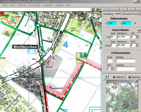

  • So, hier also der gleiche Punkt am PC:
    Man beachte, die unterschiedlichen koordinaten (Abweichung ca. 15 Meter, die nichts mit GPS-ungenauigkeit zu tun haben)
    Martin

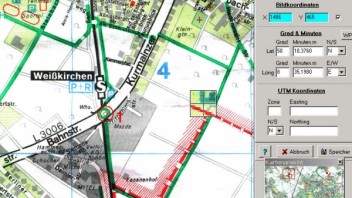

  • hallo Martin,
    wie Hamba sagt, check das mal am PC in der map-Ansicht, nicht im Kalibrierfenster. Ich glaub nicht, dass die Abweichung dort auch auftritt.
    (und sei so gut, mach den Screenshot vom PC kleiner, nicht breiter als 500 Pixel bitte)
    Der Thread ist so ziemlich unlesbar :-D)
