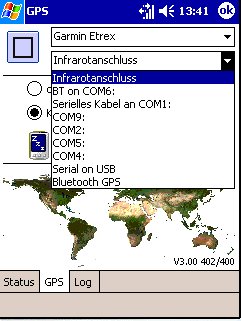

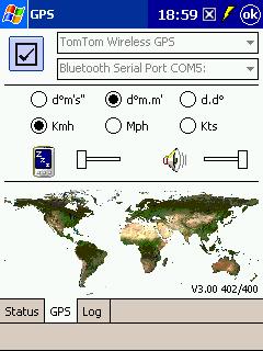

GPS 3.00 aus TTN3 verwendbat in TTN2.24!!!!!
    Die Version zum Download (s. Link von Viennaboy) ist aber die 3.01 (409).
    Bitte nichts durcheinander bringen, es geht hier ausschließlich um das Upgrade der GPS-Engine.
    TomTom Navigator Version 3.01 beinhaltet TomTom GPS Version 3.00 (siehe auch Screenshot und Post von Viennaboy). Hierdurch wird die 2.24 vom Navigator TomTom nicht angetastet.

    Hallo Werner,
    << da ist kein Port 8 - aber vielleicht wenn man oben die TT-Bluetooth Mouse einstellt ist der vielleicht doch in der Auswahl. Könntest Du das vielleicht mal probieren? >>
    ich hatte "befürchtet", dass die Frage kommen wird, nachdem ich den Screenshot bereits gepostet hatte. ;D
    Nachgeschaut hatte ich dann selbst gleich noch, nur vorhin leider keine Zeit mehr, den Screenshot zu ersetzen.
    Es ergeben sich durch Auswahl der BT Maus auf MEINEM PPC aber keine anderen Auswahlmöglichkeiten im Drop-Down Menü.
    Ich kann aber leider nicht sagen, ob sich dies auf anderen PPC evtl. anders darstellt.
    @alle,
    kann diesbezüglich mal bitte jemand nachschauen?
    << Ich wusste auch nicht, dass man in der Registry was ändern muss. >>
    Was genau meinst Du hier?
    Viele Grüße,
    Sven
  • @Viennaboy
    habe Deine interessante Idee mal nachvollzogen. Hat einwandfrei geklappt.
    Es funktioniert sowohl mit der TT-Maus wie auch mit meinem Garmin GPS 12.
    Freelander
