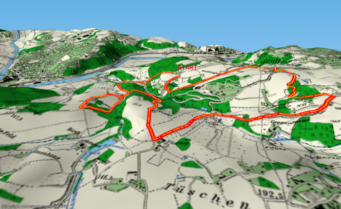

    In dem Thread hier findest zwei Postings von mir, die einen kleinen Eindruck über die Ergebnisse meiner Spielereien mit Ozi3D geben.

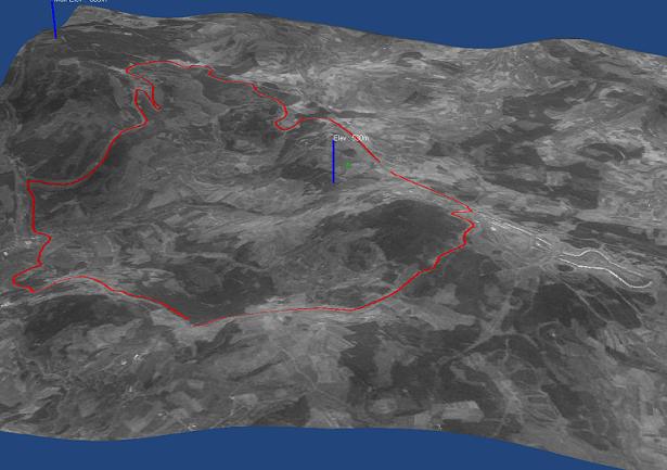

  • Hi PeDeAe,
    jo, aber bei Ozi3D kannst Du jede beliebige Karte oder eben auch ein Satellitenbild als Grundlage nehmen. Die Karte oder das Bild muss halt nur OZI-mäßig kalibriert sein.
    Guckst Du Bild ;-)))
    Ist übrigens die grüne Hölle also Nürburgring Nordschleife.
    Bis denn Hamba
