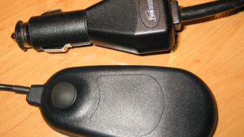

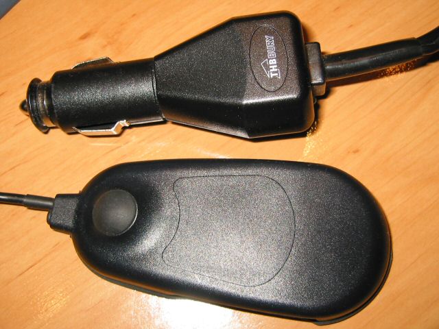

    Also,
    ich habe auch ein T-Mobil Navigate Kit für den MDA 1 bzw. 2 gekauft (ist identisch).
    Bei mir war aber eine THB Bury Mouse (SIRF II) dabei.
    Ist ca, 8 cm lang, 4 cm breit und 1,5 cm hoch.
    Tom Tom 2/24 funktionierte auf Anhieb eiwandfrei, ohne jegliche Änderungen. In GPS Programm von TomTom verwende ich Einstellung (TomTom Navigator GPS) an Com 1
    Bye
    Werner
