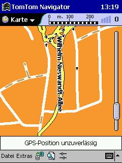

    Es handelt sich einmal die Verlegung einer Hauptdurchgangsstrasse in Essen, der Wilhelm-Niewandt-Allee/Altenessener Strasse. Dieser Bereich wurde vollkommen umgestaltet und im September 2001 freigegeben. Der Screenshot von TomTom-Navigator zeigt den Stand vor der Umbaumaßnahme.

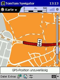

    Gleiches gilt für die Rheinüberquerung der A44 am Flughafen Düsseldorf. Diese wurde am 1.07.2002 freigegeben. Der Screenshot von TT-Nav zeigt noch das Ende der A44 vor dem Rhein.

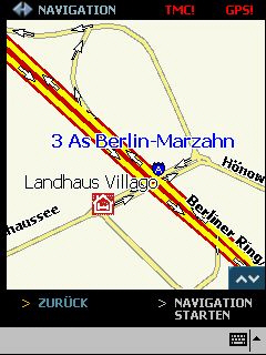

    ender hat 100% recht! Wir können gerne mal ein paar Screenshots vergleichen...ist auch interessant nebeneinander zu sehen wie die Darstellung sich unterscheidet! Aber an folgendem gibts eben nicht zu rütteln:
    P1/TTN = Ende 2001
    MN = Anfang 2002
    MNB = Herbst 2002
    MNB:
    [Blockierte Grafik: http://www.pocketnavigation.de/forumimage/1.gif] [Blockierte Grafik: http://www.pocketnavigation.de/forumimage/2.gif]
    also bis auf die Tatsache das die Karten einfach besser aussehen ;) KEIN Unterschied...na ja die Autobahn geht ein paar Meter weiter...aber nicht über den Rhein! Ich werd die Tage aber mal ne paar Stellen posten wo sich hier bei mir in Bayern die TTN und MNB Karten doch sehr deutlich unterscheiden!

    Die Shots von Tobias zeigen ja, das selbst die Umbaumaßnahme in Essen, die im September 2001 abgeschlossen war, in der Business Version des MN noch nicht enthalten ist.

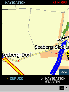

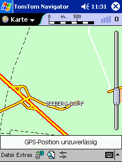

    [Blockierte Grafik: http://www.pocketnavigation.de/forumimage/2.gif] [Blockierte Grafik: http://www.pocketnavigation.de/forumimage/3.gif] [Blockierte Grafik: http://www.pocketnavigation.de/board/attachment.php?attachmentid=50&sid=]
    also NavTech ist irgentwie anders...Du weißt ob richtig! Aber hüsch sind die Karten des Desti nach wie vor nicht :D und auch die TT sehen hier etwas fade aus ;)

    die von Dir abgebildete NavTech-Karte kommt der Wirklichkeit seit September 2001 schon ziemlich nahe. Ist also auf jeden Fall aktueller.
    Mir gefällt die Karte übrigens auch nicht, eine vierspurige Durchgangsstrasse einfach als blauen Strich darstellen...naja über Geschmack lässt sich bekanntlich nicht streiten.
