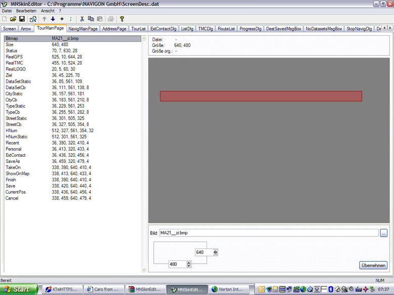

  • @zaphod2
    Aus Deinem Bild entnehme ich, dass Du die ScreenDesc.dat aus dem Verzeichnis C:\Programme\NAVIGON GmbH genommen hast. Es wird nun versucht das folgende Bild zu laden: C:\Programme\NAVIGON GmbH\MA21__zi.bmp
    Ist dort an dieser Stelle das Bild vorhanden? Laut Deinen vorherigen Angaben hast Du die Dat-Datei aus dem Verzeichnis C:\Programme\NAVIGON GmbH\Business MobileNavigator Notebook genommen. Bitte überprüfe doch nochmal aus welchen Verzeichnis Du welche Datei öffnen möchtest.
