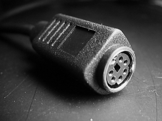

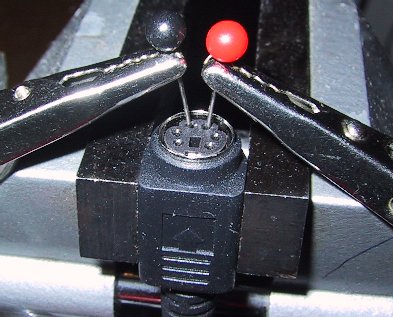

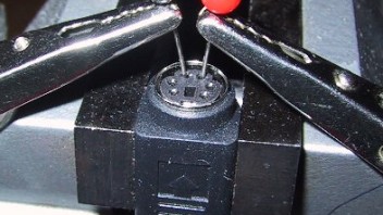

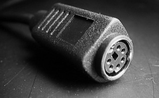

    2. Die Haicom HI-303 MMF hat ja angeblich ein Kabel dabei, mit dem man sie auch als serielle Maus verwenden kann, passt das an mein PDA-Adapterkabel mit PS/2-Buchse (siehe Bild)?
    Original von ClemensVWBus
    Wenn die Belegung dieser hier entspricht und 5,2 Volt hat, sollte es gehen. Zumindest kannst du es dann mal probieren (die Datenleitungen hab ich seinerzeit nicht ausgemessen)
