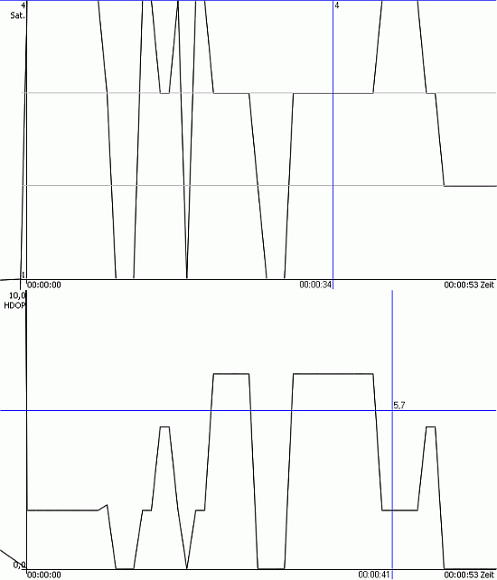

    Schon heute hatte ich ein ähnliches Verhalten, allerdings nur ca. 5min lang, also keine 1/2 Stunde.
    Es waren jedoch durchgehend recht viele Sats "in view".
    Das log habe ich attached (hoffe das klappt), geschrieben mit dem tomtom GPS-Treiber.
    Kannst Du da etwas herauslesen?
    Es sollte kein Coldstart gewesen sein, da die Maus nur ca. 24 Stunden ausgeschalten war, und ausgeschaltet nicht weiter als 40km bewegt wurde.
    PS: Kann es evtl. sein, daß die Maus irgendwie "Kälteempfindlich" ist? Ich bin nicht ganz sicher, aber ich bilde mir ein, es war meist bei kaltem Wetter.
    lg,
    Martin
  • Martin, ich fang mal an mit interpretieren - aber Charly (karomue) wird da sicher noch mehr dazu sagen können.
    Es waren 7 Sats in View zu der Zeit, aber mit überwiegend 3, max. 4 Sats in Use nicht grad überragender Empfang.
    Das spiegelt sich im unteren Bild im HDOP-Wert wieder: Überwiegend bei 5-7, nur kurz mal bei 2. Also relativ schlecht.
    Jetzt wäre noch die Feldstärke interessant, aber das kann Charly besser...
  • Hallo Martin,
    Die ganze Zeit 7 sat in view
    17:45:51 bis 17:49:37´, sat in use =0, Daten invalid
    dann Fix, 4, 3, 2 in use, entspr. bei 4 3D-Fix, bei 3 und 2 2D-Fix,
    End-Zeit 17:50:30, log-Zeit = rund 5 min,
    Der festgestellte Wechsel der "Sat used for Fix" kann nicht direkt erklärt werden, da die Standard-Abtastzeit von GSV - enthält diese Info - 5 sec sind. Erfahrungsgemäß ist der erste Wert der vom Pegel her Einbeziehung in die Berechnung zulassen würde, eben noch nicht einbezogen. Ist aber schon merkwürdig dieser häufige Wechsel, habe sowas bisher nicht gesehen.
    Bist Du evtl. eine Strecke gefahren, die schnell wechselnde Abschattung de Sat zur Folge hatte? Wie soll ich das erklären, vielleicht Häuserschlucht aber mit unregelmäßig wechselnden Lücken links/rechts? Es ist aber auch ein heftiges Gezappel in Fahrtrichtung vorne/hinten, wenn Du jetzt nicht praktisch im Kreis gefahren bist. Beides kann ich mir aber in Goberling - habe jetzt ganz schön lange gebraucht, festzustellen wo das ist - nicht vorstellen.
    Ja, was soll ich jetzt sagen, ist schon sehr merkwürdig. Ein normales log vielleicht zur Gegenüberstellung?
    Habe das Auswerte-Excel mal mit angehängt.
  • Hallo Peter,
    war das GPSTrack oder was?
    Die Geschichte sieht sehr merkwürdig aus, ich kann mir keinen richtigen Reim drauf machen. Mit GPSTrack ergibt sich beim Abfahren ein hässliches Feldstärkegezappel wie ich es so noch nicht gesehen habe.
    Ach, Martin, fällt mir gerade ein: kommt dieser Effekt nur beim Fahren oder auch im Stand?
  • Martin, ich hab dich gewarnt :D
    Nein Charly, Spass! Du bist und bleibt der Logg-Papst.
    Ja, das ist GPSTrack. Mir ist auch aufgefallen, dass erst nach 3/4 des Logs gefixte Werte kommen. GPSTrack zeigt, wie's aussieht, auch nur die an.
  • Also alles was mir jetzt dazu einfällt - ist nicht toll, weiß ich, Verzweiflungstat - ist: Leiterbahnbruch im Empfangsteil der Maus --> Wackler mit sehr kurzen und häufigen Unterbrechungen. Könnte zumindest eine Erklärung sein.
    Martin, siehst Du einen Zusammenhang mit Temperatur, Erschütterungen oder so?
    Original von peterpu
    Letzter Satz ist mir nicht klar, das "Farbengezappel" - und das ist soweit ich weiß, feldstärkeabhängig - geht aber über die ganze log-Zeit. Feldstärken werden ja auch im Nich-Fix-Zustand geliefert (GSV) aber von "GSA Sat used for Fix" ausgeblendet für die Berechnung.
