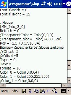

    das mit der Fahne hat ja schon geklappt. Die Zieleingabe ist die aus MNBEE.
    Mit diesen Eintragungen habe ich das Ziel eingeblendet:
    ; Ziel
    [MN_Info_2_0]
    Refresh = 0
    ;TransparentColor = Color(0,0,0)
    ;TransparentColor = Color(24,80,120)
    Pos = RECT(17,17,240,34)
    ;YOffset=5
    XOffset=5
    Type = 0
    ;Text = Ziel:
    Text = %Target%
    Format = 16
    Color_0 = Color(0,0,64)
    Color_1 = Color(255,255,255)
    ;Color_1 = Color(0,0,0)
    Font.lfFaceName = Bookdings
    Font.lfPitchAndFamily = 32
    Font.lfQuality = 0
    Font.lfClipPrecision = 0
    Font.lfOutPrecision = 0
    Font.lfCharSet = 0
    Font.lfStrikeOut = 0
    Font.lfUnderline = 0
    Font.lfItalic = 0
    Font.lfWeight = 550
    Font.lfOrientation = 0
    Font.lfEscapement = 0
    Font.lfWidth = 0
    Font.lfHeight = 15
    Vergleiche doch noch einmal.
    Noch ein Tip: Einfach mal auf das Fenster tippen, manchmal hilft das.
    Viele Grüße
    Bernhard

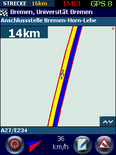

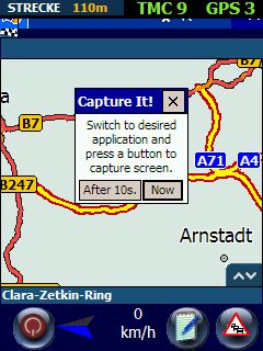

  • ?( Hallo Bernhard ich bin es schon wieder roberto erst einmal vielen Dank für die schnelle antwort werde es gleich auspropieren und melde mich dann wenn alles geklappt hat oder wenn ich doch noch fragen habe aber nur wenn ich Dich nicht zu sehr nerve es tut mir auch leid das ich so schwer von begriff bin bin nun mal schon etwas älter denke ich jeden falls,ist ja auch egal hauptsache man hilft sich unter einander!! noch was zum forum es ist das beste was ich kenne zum thema GPS&PPC achso der streifen,hat denke ich mal nichts zu sagen wird woll an dem bildschirmfoto liegen.danke mfg robbe : drink :respekt :tup

  • @all,
    der Meister hat sein Programm perfektioniert. Glopus blendet bei den TMC-Meldungen keine Fenster mehr ein.
    :respekt :respekt Peter, woher weist Du eigentlich welches Fenster Navigon gerade anzeigt?
    In der ScreenDescGerCe.dat muß daher nur im Bereich
    [CNMapPage] (Navigationsfenster)
    geändert werden.
    Im Bereich [TMCDlg] (Anzeige der TMC-Meldungen)
    können die Werte von Dali bleiben.
