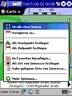

    Dann wie gesagt, in der Kartendarstellung lange auf den Punkt drücken, der gewählt wird. Im folgenden Menue oben die Overlay-Art auswählen (zum Üben Testoverlay) und unten einen Namen vergeben (Achtung, es existiert eine Namenskonvention!)
    Muss ich jetzt mal selbst machen, sehen ob das dann gesynct wird. Im Testoverlay sollte dann heute Abend so gegen 22:00h ein "Bahnhof Pochgasse) bei 7°51'48''/48°01'26'' erscheinen - wenn es denn so klappt.

    Mit länger auf einen Punkt in die Karte vom TTN drücken,
    erreiche ich (bis jetzt) nur, Favoriten festzulegen!
    Das ist ok und kein Problem.
  • Hallo Charly,
    peinlich, peinlich!!!!!!!!!
    Lesen sollte man schon wenn man sich mit dem PDA beschäftigt.
    Das Fenster hatte ich natürlich schon etliche Male benutzt.
