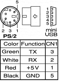

Hallo, bin ein Newbie,
habe heute mein GNS-9830 mit PS2 (6 pol.)-Stecker bekommen.
Ich habe schon gesucht, aber nichts richtiges zur Steckerbelegung gefunden.
Kann mir jemand helfen, diesen zu entschlüsseln?
Kann man ihn auf 4 pol. Stecker "schrumpfen lassen", da ich nur ein Y-Adapter mit S-VHS 4-pol. Buchse habe.
Vielen Dank
Thomas -
ZitatAlles anzeigen
Original von tommybln
Vielen Dank
ThomasDie neue 9830-V2 hat jetzt auch einen PS/2-Stecker mit der gleichen Belegung wie die MGPS-Maus vom MN|4.
LG
RolandPS.: Den Mini-USB gibt es bei der 9830-V2 natürlich nicht. ;D
Vielen Dank,
das ging ja schnell ! Lob!
Kann ich mir also selbst ein Adapterkabel bauen. -
Vielen Dank,
Kann ich mir also selbst ein Adapterkabel bauen.Happy "löting". ;D
LG
RolandPS.: Die Ansicht ist von der Steckseite. (Nicht Lötseite)
