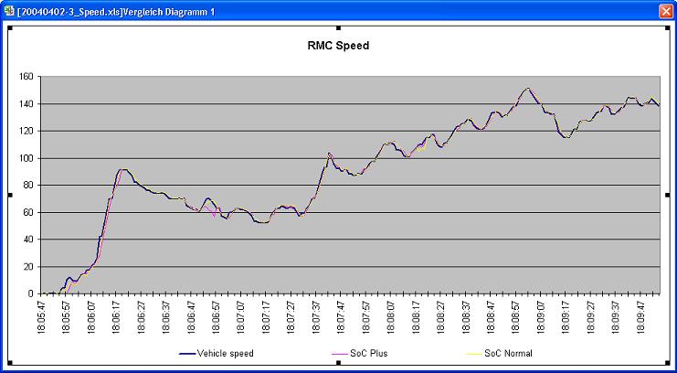

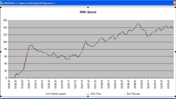

  • und der Vollständigkeit halber hier auch noch einmal einen screen shot mit einem Geschwindigkeitsvergleich zwischen der KFZ-Speed, der GPS-Speed meiner SysOnChip GPS CF und der GPS-Speed meiner upgedateten SysOnChip GPS CF Plus.
    Ich meine sowohl die Trackaufzeichnung als auch die Speedanzeige sind jetzt mehr als zufriedenstellend.
