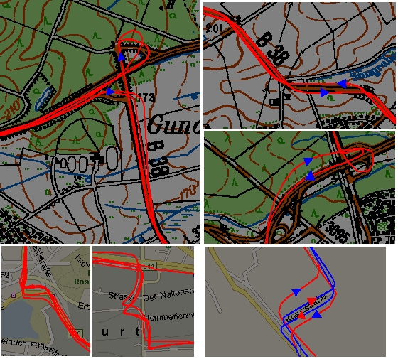

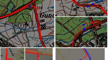

  • Zur besseren Nachvollziehbarkeit, habe ich diesem Posting ein Bild mit zusammen gefügten Screenshots beigefügt. Aus meiner Sicht belegen diese meine These recht gut. In einigen der Screenshots habe ich die Fahrtrichtung mit einem blauen bzw. roten Pfeil eingetragen.
    Der Screenshot oben links zeigt mehrere Tracks in denen auf bzw. von einer Schnellstrasse abgefahren wurde. Je nachdem mit welcher Geschwindigkeit der Richtungswechsel stattgefunden hat, weicht der aufgezeichnete Track mehr oder weniger stark von der tatsächlich gefahrenen Route ab. Nach einer gewissen Wegstrecke führt der Track dann wieder auf die tatsächlich gefahrene Position zurück.
    Der Screenshot oben rechts zeigt ein Stück Landstrasse mit einer S-förmigen Kurvenkombination. Auch hier sieht man, dass der aufgezeichnete Track entsprechend "wegläuft".
    Auf dem Screenshot Mitte rechts sieht man, wie der Track auf einer Autobahn mit einer lang gezogenen Kurve - die durchaus zügig durchfahren werden kann - entsprechend weit abdriftet. Der Rückweg dagegen verläuft am Anfang der Kurve noch ziemlich exakt. Nicht zuletzt, aufgrund der durch die Auffahrt bedingten geringeren Geschwindigkeit.
    Die beiden Screenshots links unten zeigen, dass selbst im Stattverkehr bei relativ geringer Geschwindigkeit starke Abweichungen beim Richtungswechsel vorhanden sind.
    Der Screenshot rechts unten zeigt zwei Tracks (blau und rot) in denen die Strasse mit unterschiedlichen Geschwindigkeiten abgefahren wurde. Beim roten Track betrug die Geschwindigkeit so um die 50km/h und bei dem blauen Track ca. 15-20km/h.
    Bei der SysOnChip GPS CF Karte mit dem alten SiRF Star II Chip sind diese Abweichungen definitiv nicht vorhanden. Dies bestätigt auch, dass die verwendeten OziCE-Karten ausreichend genau kalibriert sein müssen.
    Natürlich können sich Verfälschungen durch entsprechend verschlechterte Empfangsbedingungen ergeben. Der Sinn und Zweck dieses Algorithmus ist ja gerade bei schlechten Empfangsbedingungen lieber noch verfälschte GPS-Daten auszugeben als den Fix zu verlieren. Aus meiner Sicht waren die Empfangsbedingungen bei meinen Tests aber mehr als ausreichend.
    Offensichtlich ist der Algorithmus - zumindest bei der SysOnChip CF Plus - aber nicht in der Lage, zwischen guten und schlechten Empfangsbedingungen zu unterscheiden und geht beim Richtungswechsel immer erst einmal eine gewisse Zeit davon aus, dass dieser gar nicht stattgefunden hat. Erst nach einer bestimmten Zeit führt die SysOnChip dann den Richtungswechsel nach und nähert sich langsam wieder an die tatsächliche Position an. Dies kann aber durchaus mehrere Kilometer Wegstrecke bedeuten.
    Bei der SysOnChip GPS CF Plus ist mir auch noch aufgefallen, dass es beim Anhalten an einer Ampel ca. 10 Sekunden dauert, bis die Speedanzeige auf 0 gegangen ist. Die gleiche Verzögerung der Geschwindigkeitsanzeige ist auch während der Fahrt zu beobachten. Wundersamerweise sind aber beim Stopp an der Ampel innerhalb der 10 Sekunden keine Positionsveränderungen in der Map also kein Nachlaufen der Position - erkennbar. Das kann aber auch durch den Maßstab der verwendeten Karten begründet sein.
    Bei der SysOnChip GPS CF mit dem "alten" SiRF Star II Chip konnte ich ein derartiges Verhalten nicht beobachten. Die SysOnChip GPS CF hat die Geschwindigkeit so genau angezeigt, dass man damit aus meiner Sicht sogar seinen Tacho eichen konnte. Jede Geschwindigkeitsänderung hat sich innerhalb 1-2 Sekunden in der GPS-Software wieder gespiegelt.
    Bei dieser Karte kam es aber natürlich vor, dass bei schlechten Empfangsbedingungen sich die GPS-Position auch im Stand verändert hat oder halt eben der Fix verloren ging. Meinen Avatar (Nürburgring Nordschleife) habe ich übrigens mit der "alten" SysOnChip erfahren. Ich gehe einmal davon aus, dass mit der SysOnChip CF Plus beim Abfahren der grünen Hölle nur noch ein kreisrunder Track herauskommen würde :-(.
    Ich habe die Ergebnisse auch mit einer externen Antenne direkt hinter der Windschutzscheibe verifiziert. Sodass die Ergebnisse nicht auf ev. schlechtere Empfangsbedingungen durch die Stummelantenne der SysOnChip im Fahrzeuginneren hervorgerufen werden konnten.

  • hallo hamba,
    sehr interessanter Beitrag zum Thema X-Track.
    Im Prinzip bestätigt das die Erfahrungen vieler mit den Verzögerungen und Abweichungen im X-Track-Modus, du hast es zum 1. Mal grafisch belegt.
    Beim Geocachen zeigt der X-Track-Modus einen weiteren Nachteil - die Position springt im Stillstand auch bei guten Empfangsbedingungen.
    Die Flashbarkeit des Chipsatzes geht wohl erst mit neuesten Sirf-Chipsätzen, wie unser Experte Bill kürzlich geschrieben hat.
    Ein sebstständiges Unterscheiden des Empfängers zwischen guten und schlechten Empfangsbedingungen hätte sicher seine Vorteile. Geben tut es das meines Wissens bis jetzt noch nicht.
    Aber die Möglichkeit, X-Track abzuschalten, die es bei einigen Empfängern ja schon gibt, ist meiner Meinung nach vorläufig derer richtige Weg.

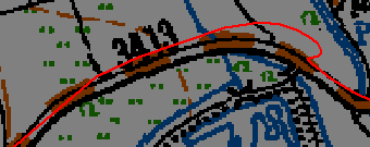

  • Hallo zusammen,
    ehrlich gesagt hatte ich mir etwas mehr Resonanz auf mein Posting erhofft.
    Habt Ihr keine derartigen Erfahrungen mit Euren, auf einem SiRF Star IIe/LP Chip basierenden, GPS-Mäusen oder GPS CF-Karten gemacht ? Zumindest die neueren Bluetooth Mäuse (Holux GR-230, Rikaline 6031-X7 und natürlich die Fortuna ClipOn) basieren ja ebenfalls auf diesem Chip. D.h. mit diesen müssten ähnliche Erfahrungen zu machen sein. Wenn nicht, würde dies bedeuten, dass der Erweiterte Algorithmus nicht bei allen GPS Receivern identisch ist und somit die Hersteller eigene Implementierungen machen. Interessant wäre auch, ob es bei der Fortuna ClipOn Bluetooth Maus, die ja zwischen XT und ST Modus umgeschaltet werden kann, in beiden Modi unterschiedliche Ergebnisse gibt ?
    Oder ist das Thema einfach nur nicht interessant ?
    Abschließend noch ein kurzes Testergebnis von meiner Seite. Bei diesem Test habe ich unmittelbar nach dem Durchfahren einer Kurve rechts angehalten. Zugegeben war die Geschwindigkeit vor der Kurve mit ca. 140km/h relativ hoch, aber schließlich soll ja ein entsprechendes Testergebnis dabei rauskommen ;-). Natürlich habe ich mir eine Stelle ausgesucht, an der man dies auch wirklich machen kann, ohne andere Verkehrsteilnehmer zu gefährden. Wie zu erwarten war, ist der aufgezeichnete Track wieder entsprechend "weggelaufen". Nach dem Anhalten hat der GPS Receiver satte 40 Sekunden benötigt, um auf die echte Position zurückzukehren. Die größte Abweichung zur tatsächlichen Position betrug immerhin ca. 70m und das auf einer Gesamtlänge von ca. 250m.

  • Hi hamba,
    Deine Grafiken sind sehr aufschlussreich.
    Aber: SirfII/LP ist meines Wissens nach nicht die "HS" oder "XTrac" Software, mit der Empfang auch in miserablen Bedingungen möglich ist. Schau mal beim Chip-Hersteller (www.sirf.com) rein.
    Die Holux 230 ist KEINE "HS" oder "Xtrac" Maus. Sie hat den gängigen Low-Power (LP) Chipsatz. Die "HS" oder "Xtrac" Versionen sind von Sirf auf dem Chip zusätzlich aufgespielte Software.
    Ich hatte vor der Holux die Rikaline X7, eine "HS"-Maus und ähnliche Beobachtungen gemacht wie Du:
    Zwar liefert sie einen Fix an unglaublichen Orten. Zeichnet man die ermittelten Positionen der (nicht bewegten) Maus mit geeigneten Programmen auf, springt die Position teilweise bis zu 500 Meter. Auch an Orten mit guten Empfangsbedingungen sind die Pos.-Abweichungen deutlich höher als bei der Holux 230 zum Beispiel.
    Die Geschwindigkeitsträgheit ist wahrscheinlich ein Effekt der "Glättungsfunktion" (Um die Positionssprünge zu kaschieren).
    Ich fand es auch sehr enttäuschend, dass die "HS" oder "Xtrac" Funktionen bei guten Bedingungen nicht automatisch auf "normalen" Empfangsmodus umschalten können

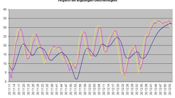

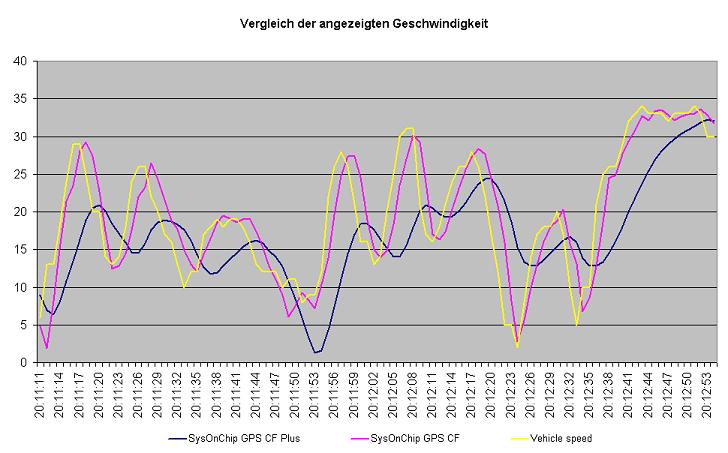

  • Hallo zusammen,
    auch wenn das wahrscheinlich keinen mehr so richtig interessieren wird, wollte ich mal ein Update geben
    Ich habe jetzt mal eine Vergleichsfahrt mit meinen zwei SysOnChip CF Karten einmal die Plus (blaue Linie) und einmal die nicht-Plus (magenta Linie) gemacht. Für alle Insider : die eigentlich defekte normale SysOnChip GPS CF Karte habe ich durch geschickte Platzierung zum durchhalten überreden können.
    Zusätzlich habe ich noch die Geschwindigkeit über die OBD2-Schnittstelle direkt vom Fahrzeug mit gelesen (gelbe Linie).
    Man sieht ganz deutlich, dass die von der normalen SoC CF-Karte ausgegebene GPS-Geschwindigkeit im wesentlichen der wirklichen Fahrzeuggeschwindigkeit folgt. Mit einem entsprechenden Versatz von ca. 1-2 sec. Der normal und natürlich auch akzeptabel ist. Die SoC CF Plus dagegen ist nicht in der Lage, mit ihrer GPS-Geschwindigkeit der realen Situation zu folgen. Das gleiche gilt sinngemäß auch für die Höhe, den Kurs. Die Position hinkt wie bereits beschrieben ebenfalls hinterher und driftet je nach Stärke des Richtungswechsels mal mehr oder weniger ab.
    Schlechter Algorithmus lässt grüssen.
    Bis denn
    Hamba
