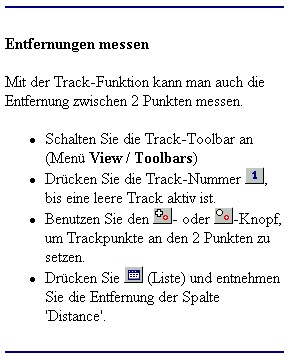

  • Hallo Ejtsch-Pi:
    ZITAT: Länge des Tracks anzeigen.
    Gibts diese Funktionen tatsächlich nicht oder bin ich nur zu dumm, die zu finden???
    ANTWORT: JA. die gibt es (du bist also zu dumm ;)
    ne quatschh...
    mache folgendes
    (ich habe allerdings die registrierte Version und weiss nicht genau, ob es auch mit der Shareware ginge)
    1. öffne unter "View" -> Toolbars
    2. aktiviere für die Trackanzeige zuerst die Toolzeile für "Track Toolbar"
    3. Lade mit dem gelben File Reiter,.. dein Trackfile
    4. wenn du auf das kleine Symbol drückst,..was so aussieht wie ein Excelfile,.. steht dort die Tracklänge
    Die Entfernungsmessung kann man somit mit einem Track aus 2 Punkten selber machen oder
    aktiviere auch mal die Toolbar für "Route Create Toolbar" da gibt es auch entsprechende
    "Distance" Anzeige
    mfG. PeDeAe

  • Geht auch bequemer: Create Waypoint, in Wypointlist diesen Punkt als "go to" auswählen.
    So kann man sich zu einem festen Punkt die Entfernung beim umherschieben der Karte bzw. des Markers anzeigen lassen.

  • Hallo Pirchen,
    ich hab zwar die Beta 1.11.3, aber hier funktionierts so:
    <View> <Toolbars> <Waypoint Toolbar>
    Hier <Add Waypoint> aktivieren (ist bei mir das Feld ganz links auf der Toolbar) und Waypoint an der gewünschten Stelle auf der Karte setzen.
    Dann in der Toolbar auf das Symbol, das aussieht wie ein Tabellensymbol (bei mir 3. von links), in der geöffneten Tabelle den betreffenden Waypoint antippen und anschließend GoTo. Tabelle mit OK schließen.
    Dann werden Entfernung und Winkel zwischen dem Fadenkreuz in der Kartenmitte und dem Waypoint angezeigt. Den Kartenausschnitt kannst Du mit dem Stift verschieben.

  • Moin pirchen,
    das geht mit Ozi auch.
    1. View / Toolbars / Route Create Toolbar
    2. Das erste Icon ( mit dem "+" ) Add Waypoint to end of route anklicken; es erscheint die Meldung: Adding Route Waypoints
    3. Durch tippen mit dem Stift kannst Du jetzt entlang der gewünschten Route Wegpunkte setzen. Am besten bei jeder Richtungsänderung einen Punkt setzen.
    4. Nun die Liste aufrufen ( 4. Icon ). Es wird die Entfernung von Wegpunkt zu Wegpunkt, der Kurs, die gesamte Strecke sowie die Koordinaten der Punkte angezeigt.
    Gruß Freelander
