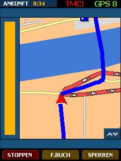

  • Wenn man von der Leistenstrasse (Würzburg 97070) in Richtung Stadt fährt (z.B. Sanderring) muß man in der Leistenstrasse auf der linken Spur bleibend rechts abbiegen. Das System sagt jedoch "Links abfahren". Das ist definitiv falsch.
  • Ich würd mal vermuten, da ist nicht rechts und links verwechselt ("Lechts und rinks kann man nicht velwechsern" -- Ernst Jandl), sondern für die Navtech-Daten geht wohl die Geradeausrichtung vom Ende der Leistenstraße auf die Auffrahrrampe zur Ludwigsbrücke
    aus sowieso geradeaus bis zu der Stelle, wo man nach links auf die Brücke abbiegen muß. Obwohl -- im Mapexport wird das nie als ein Straßenzug dargestellt (man kann sich ja, habe ich gerade festgestellt, mit einer Scrollmaus durch verschiedene farbliche Markierungen von Straßenzügen steppen, anscheinend nur in der höchsten Zoomstufe).
    Ich hab das an anderer Stelle auch schon mal erlebt; siehe meine Dokumentation zu Frankfurt am Main, Ludwig-Landmann-Straße zu A66. Den Link kann ich u.U. noch ergänzen.

    Ich hab mir das mal in der französischen Version angehört, dort wird für das Ende der Leistenstraße, wo diese auf die Saalgasse (links, mainabwärts) und die Mergentheimer Straße (?? rechts, mainaufwärts, mit der Rampe zur Ludwigsbrücke) der Weg zur Brücke so angesagt: "Serrez à gauche", d.h. auf deutsch: sich links einordnen, genauso wie es Dali gefordert hatte.
    Es ist also eigentlich kein Navtech-Kartenproblem, sondern ein Navigonproblem, wie dies "sich links halten" sinnfällig in einen deutschen Satz gegossen wird.
