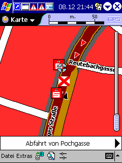

    würde mal bitte jemand meine Neugierde befriedigen und ein wenig mehr über die Arbeitsweise des POI-Warner berichten.
    Bild unten:
    Untere Sparkasse war Eingabe in TTN über Ort, Sraße, Hausnr.
    Die oberen beiden sind mit der Record-Function aufgenommen, und zwar obere Sparkasse über die Funktion (kann es jetzt nicht genau angeben, da ich keine Maus in Betrieb habe) Record-Taste, "einfügen in Overlay-Name", links/.../rechts der Straße. Die aufgenommenen/im Overlay zu findenden Koordinaten sind:
    7.85815, 48.02280, "POI-Warner RECORD (07.12.03 16:13:08)"
    Im recordet.asc des Warners is´t zu finden:
    7.8582200, 48.0226300, "POI-Warner RECORD (07.12.03 16:13:08)"
    Wie ist die Differenz zu erklären? Setzt die Funktion links/.../rechts der Straße die Koordinaten an die entspr. Stelle der "TTN-Straße" und ist die "recordet" Koordinate die "tatsächlich" aufgenommene (GPS-Koordinate)?
    • Offizieller Beitrag
    Genau so müsste es sein.. Ist klar, dass dies nicht gerade optimal ist da viele User verwirrt sind und den "doppelten" dann noch zusätzlich reinkopieren.. Kann ich auf die Schnelle leider nicht korrigieren, werde das in einer der nächsten Versionen aber in jedem Falle angehen!
