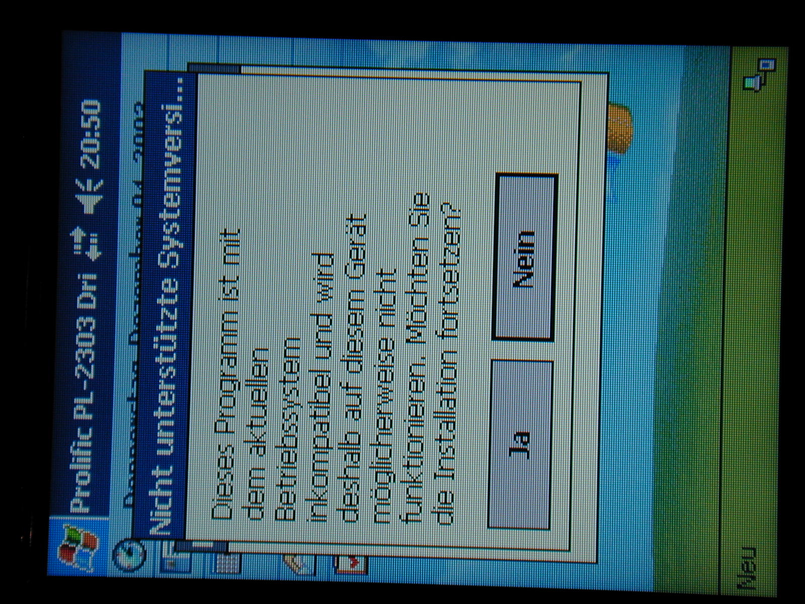

  • Wahrscheinlich fehlen die Toshiba Treiber. Sie sind irgendwo auf der Destinator CD im Ordner "Toshiba". Von da auf dem Pda überspielen, ein mal aktivieren und der Fehler sollte behoben sein (war schon früher so mit Destinator 2 und Toshiba E-750 usw.).
    Cees

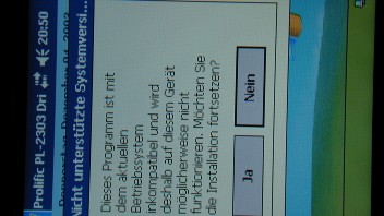

  • @C.v.H
    Da bekomme ich die Meldung, dass dieses Programm "USBSER.ARM" mit dem aktuellen Betriebssystem inkompatibel ist.

  • Hallo zusammen,
    erst einmal danke für die Hilfe. Ich habe alles neu installiert und nun funktioniert es. Wo der Fehler lag - keine Ahnung.
