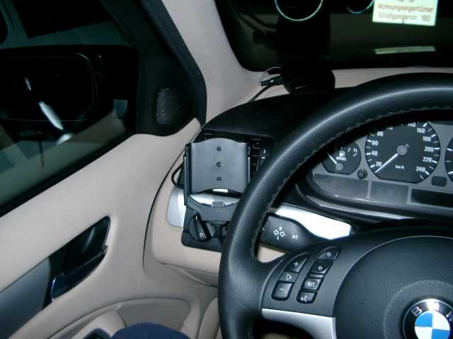

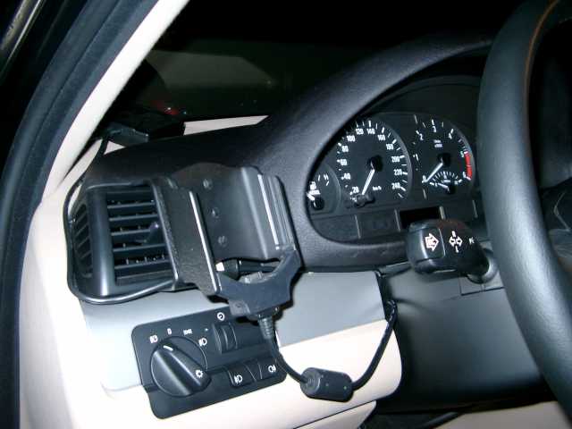

  • also, hier nun wenigstens 2 bilder, die ich schnell geschossen hab.
    man sieht, ich hab die kabel links und rechts neben der lenksäule herausgeführt.
    rechts kommt der stecker für den zig-anzünder heraus. wenn er nicht gebraucht wird paßt er genau in die mulde in der der hebel der lenksäulenverstellung liegt!
    links der lenksäule führt das kabel zum ipaq und das zur maus.
    die tmc antenne ist ganz vorn entlang der wss verlegt.unsichtbar und super empfang.
    auch die maus hat so um die 8 sats.
    ich hoffe es hat jemanden was gebracht, mir schon....

  • hätt ich fast vergessen, zum thema übersichtlichkeit:
    ich sehe zwar super zum ipaq, aber ich höre beim fahren und navigieren (lassen) ausschlieslich auf die nette dame.
    während dem fahren sollte man sich auf den verkehr konzentrieren und nicht die bunte karte beim moven beobachten...... X(
    lg cybermungo

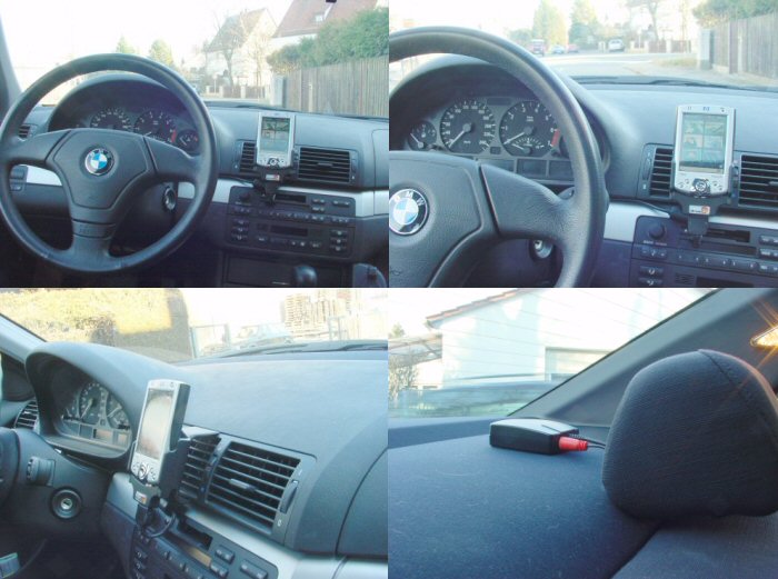

    also in der Zwischenzeit ist alles angekommen und verbaut ist das ganze Zeugs nun auch.
    Hier nun ein paar Bilder für die die es interessiert.
    Wie man sieht ist der IPAQ an den mittleren Lüftungsschlitzen per Brodit-Halterung befestigt. Die GPS-Antenne hab ich auf die Hutablage verfrachtet, funktioniert vom Empfang auch top.
    Tschüß
    Brunni
  • Hallo Brunni,
    schöne Bilder, sieht so ähnlich aus wie bei mir nur, daß die GPS-Antenne vorne ist (E46 Kombi). Ich als Rechtshänder finde die Lösung in der Mitte auch besser. Die Orginal Saugnapf-Klemmbackenhalterung von Navigon hatte ich vorher links und das Gefummel mit der "falschen" Hand war nix.
    Gruß Michael
