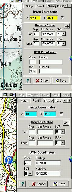

warum kannst du unter UTM keine Koordinaten eingeben? Hast du möglicherweise nur die Trial installiert. Du musst Trial und Demo installieren, das ist im Workshop aber auch beschrieben. In dem Bild unten siehst du, dass beides geht. Bei Grad /Minuten /Sec Kalibrierung musst du auf die Blanks und Kommas achten! Geb es so ein wie in dem Sreenshot zu sehen.
Zone 32 beschreibt die UTM Gitter in unserer Region. Westlich von Mallorca und östlich von München liegen Zone 31 und 33. Da kannst du Hintergrundinfos beim Kanadier oder bei Kowoma erlesen. Ein gutes Programm fragt halt auch die UTM-Zone ab ![]()

Habe die Vollversionen. Muß also Trail und Demo nicht stopseln.
Habe keine Probleme bei der UTM-Spalte irgendwas einzutippen, nur weiß ich nicht was. Die Zone wäre für den Raum Wien auch 32 denke ich.
Aber was tippe ich daneben (bei min) ein? Diesselben Koordinatenwerte
wie oben bei der Spalte Grade und Minuten? Das kann ja wohl nicht sein, denn auf deinen Screenshots sind oben bei Degrees u.Min. andere Zahlen als unten bei den "min" von der UTM-Spalte. Was da für Zahlen reinsollen geht mir nicht in den Kopf? Kann es sein, das da ein Umrechnungsfaktor erforderlilch ist, welcher bewirkt, das die Zahlen unten bei UTM/min anders aussehen, als oben bei Degrees&min?? Und wahrscheinlich gibts es auch irgendwo eine Liste wo man diese seltsamen 30er Nummern (passend für Wien) findet.
Irgendwie seh ich vor lauter Koordinaten die Bäume nicht...
MfG Peter
Wo siehst Du bei UTM "min"?
Das sind Meter!
Umrechnungsprogramme dafür gibt es im Netz, die Top50 kannst Du auch so einstellen dass UTM angezeigt wird...
Garry

Hat jetzt alles funktioniert. Habe UTM (dessen Existenz mir bis gestern fremd war) gleich bei Amap eingestellt, und dort abgelesen, denn die Breite wird in der zu kalibrierenden Karte nicht immer angezeigt. Mensch das ist das vielleicht eine Fingerei!
Bei Touratech war das ein Kinderspiel.
Die Degrees-Spalten ließ ich leer.
