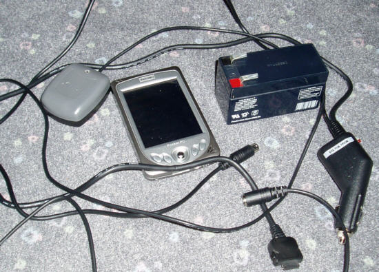

ALSO,.. mein Wunsch ist es,. den geliebten PDA nicht nur im KFZ zu betreiben, sondern
ähnlich einem Garminsystem.. z.B. beim Wandern.
Ich möchte also meinen PDA Delta 400 "richtig" mobil machen.
Als Spannungsquelle habe ich mir einen externen 12V Akku, 1,2Ah 710gramm ausgwählt.
Da ich zuvor schon den Stromverbrauch für den KFZ Betrieb nachgemessen hatte,..
habe ich mir überlegt,..
wie kann ich für 4-5 Stunden den PDA inkl. GPS Maus betreiben.
Ich habe mir ein zweites KFZ PDA Kabel (von Rikaline) für meine Holux GM 210 Maus gekauft.
Dort ist bereits schon alles drinn, was man so braucht.
Auch wenn der PDA und die Maus normalerweise an 12V im Auto betrieben werden, brauchen
die beiden Geräte eigentlich nur 5V.
In dem KFZ Stecker steckt ein Filter und ein Spannungsregler mit 5V.
Somit könnte man eigentlich auch einen 6Volt Akku mit 2,3Ah Stunden wählen.
(Den 12V Akku hatte ich aber noch von Conrad Elektronic ca. 15 Euro).

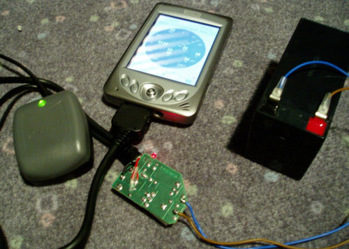

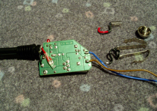

Ich habe hinten im Stecker den Verbindungsdraht für den PDA abgelötet, somit wird
nur die GPS Maus von meinem Akku versorgt.
(damit hätte ich rein rechnerisch,.. ca. 10Stunden Betriebszeit).
Vorne habe ich die Spange für die Bordsteckdose abgelötet und zwei
Kabel für den Akku angelötet (wird noch durch ein ordentliches Steckersystem ersetzt)
Ich werde mir in Zukunft, noch einen Schalter dazwischen PDA und Akku schalten,.. falls
dann unterwegs der Akku vom PDA schlapp macht,.. lade ich den PDA doch auch
noch parallel am 12V Akku.
FERTIG
Soweit sogut,...
Bisher noch nicht schön, aber funktioniert
