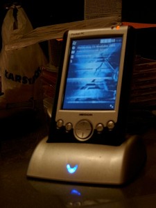

  • Jetzt hab ich auch ein Treiberproblem.
    Gestern das gute Teil installiert. Zuerst ActiveSync 3.7 installiert, dann den PPC in die Station. Funktioniert alles. Sync läuft, Kontakte werden übertragen. Die Nacht über drin gelassen um die Pufferbatterie aufzuladen und heute Morgen kein Sync mehr möglich :-D)
    Der PPC meldet noch Benutzerinformation gültig und das wars. Nach hin und her und plötzlich unbekanntes Gerät, hab ich alles deinstalliert, WIN neu gestartet, ActiveSync neu installiert, Hardwarereset am PPC. Geht aber trotzdem nicht :-D)
    Im Geräte Manager ist er mal als Medion USB Sync aufgeführt, USB Kabel gezogen, plötzlich ist er wieder unbekannt ?(
    Hat jemand noch ne Idee?
    Rainer

  • Hallo zusammen,
    wenn ActiveSync (V3.7) bereits läuft und das Syncen geklappt hat, gibt es auf dem DesktopPC im Taskmanager /Prozesse eine Prozeß "WCESMgr.exe" und "wcescomm.exe". Letztere ist für die Communikation mit ActiceSync verantwortlich.
    Diesen Prozess kann man ohne Gefahr bei, aus der DS entferntem PDA beenden. Damit wird auch ActiveSync beendet. Ist der Prozess "WCESMgr.exe" dann auch noch in der Prozessliste, auch beenden. Dieser ist der Gerätemanger für AS.
    Am PDA den Task "ActiveSync" beenden. Wenn Ihr mögt, kann man auch eine Softrest machen. Muss aber nicht unbedingt sein.
    Bevor der PDA wieder in die DS gesteckt wird, muss am DesktopPC ActiveSync wieder gestartet werden. Von Hand oder PC Neustart.
    Das Problem mit "Ich keine meinen DesktopPC nicht mehr" oder "Fehler bei der Synchronisation" ist ein wirklich alt bekanntes. IPAQ - Besitzer schlagen sich damit schon seit dem ersten IPAQ rum. Sehr häufig treten diese Fehler in der Kombination WINXP Prof SR1 und AS3.7 auf. Hier ist die AS Version 3.5 doch die stabilere. Die ideale Kombination ist W2K mit SR2 und AS3.5 . Hier gibt es in nur ganz selten Fällen, wo evtl. eine exotische Hardwarekombinaton im DesktopPC vorhanden ist, diese Probleme.
    Jens
  • So, habe eben das Set umgetauscht. Jetzt geht der PDA butterweich in die Dockingstation und der Kontakt ist stabil.
    An dieser Stelle sei noch einmal erwähnt, dass Aldi sehr hilfsbereit, freundlich und kulant ist.
    BTW, hier gibts die Dinger offensichtlich noch palettenweise, falls jemand zu kurz gekommen ist.
    H.-J.
