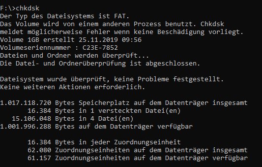

    Ich habe hier noch eine grauslig miese 1GB: Lt. h2testw sind nur 80MB (!) ok - der Rest kann zwar gelesen werden, enthält aber nur Datenmüll. chkdsk sagt dazu
    und h2testw befindet
    Der Datenträger ist wahrscheinlich defekt. 83,5 MByte OK (171063 Sektoren) 886,4 MByte DATEN VERLOREN (1815497 Sektoren) Details: 0 KByte überschrieben (0 Sektoren) 0 KByte leicht verfälscht ( 8 Bit/Sektor, 0 Sektoren) 886,4 MByte mit Datenmüll (1815497 Sektoren) 0 KByte mehrfach genutzt (0 Sektoren) Erster Fehler bei Offset: 0x0000000005386e00 Soll: 0x0000000005386e00 Ist: 0x00ebb50bc0f25fd7 H2testw Version 1.3 Schreibrate: 6,88 MByte/s Leserate: 9,66 MByte/s H2testw v1.4
    Der langen Schreibe kurzer Sinn: Ein wirklicher SD-Test muß die Karte komplett beschreiben und die geschriebenen Daten zurücklesen/vergleichen. Genau das macht h2testw. CHKDSK und andere BS-internen Checks fragen nur den Controler ab!

    Bei meinen Fragen bezüglich CHKDSK ging es mir nicht um den Test der SD.
    Dazu ist das Tool bei SD- und MMS-Karten sowie USB-Sticks als auch SSD-Festplatten nicht geeignet. Es kann keine gefakten Speicherbereiche sicher erkennen.
    Ich wollte wissen welche Daten im Bootsector und Root-Verzeichnis eingetragen sind, das geht am einfachsten mit CHKDSK. Die Dateisystem-Module der Betriebssysteme arbeiten mit diesen Angaben.
    CHKDSK liest keinen Controller aus, sondern den Bootsektor und die Verzeichnisse!
    Die Controller der Speicherkarten werden m. W. nur von Partitionier- sowie ganz speziellen Hardware-Tools ausgelesen!
