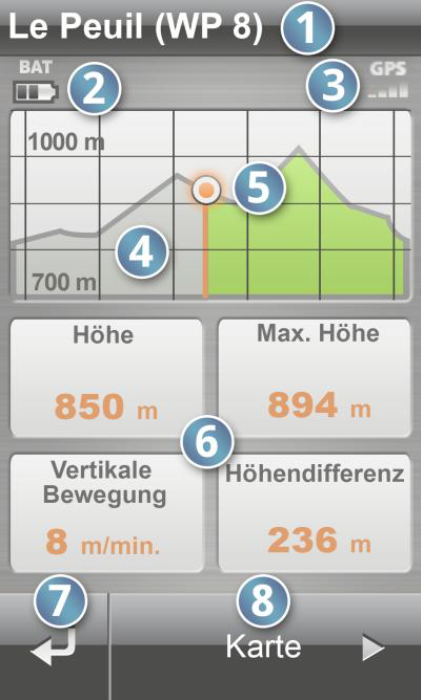

  • Hallo Vermesser,
    das Problem kenne ich auch. Nach der Bedienungsanleitung sollte der aktuelle Standort im Höhenprofil durch einen orangen Punkt mit Linie gekennzeichnet werden (s. Bild).
    Ich glaube so eine Anzeige hat mit mein S3867 noch nie geliefert. Warum das Gerät diese Anzeige nicht liefert kann ich auch nicht sagen.
    Gruß Alex
