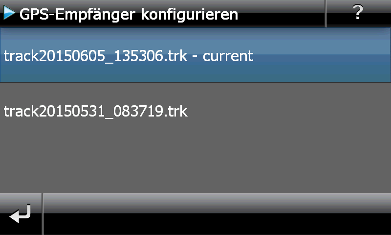

    Ich habe jetzt von gestern unter \StorageCard\tracks das File "track200150605_135306.trk" und unter \MyFlashDisk\UserTracks das File "20150605135350.gpx". Im RouteConverter (oberflächlich betrachtet) sehen beide gleich aus, sind von der gestrigen Fahrt.
    Meine erste Schlußfolgerung: Die Benennung der Files folgt bei gpx der Maske yyyymmddnnnnnn.gpx, bei trk der Maske trackyyyymmdd_xxxxxx.trk, wobei y = Jahr, m = Monat, d = Tag und nnnnnn=xxxxxx, diese aber keine Zeitangabe sind, denn ich habe auch ein track-Beispiel, wo xxxxxx mit "D" beginnt, was für eine digitale Numerierung spricht.
    Dann habe ich unter den versteckten Menüs "aufgezeichnete GPS-Spur" aufgerufen und erhielt das beigefügte Bild (1).
    2. Schlußfolgerung: Wenn man in der Liste der tracks eine anklickt, dann wird sie als "current" gekennzeichnet. Diese Kennzeichnung kann durch wiederholtes Anklicken nicht aufheben, auch nicht durch reset, sondern nur durch andere Auswahl, die dann als current gekennzeichnet wird.
    Unter "Neues Ziel"->"Mehr"->"Tour laden" ist die Liste zu diesem Zeitpunkt noch leer. Wenn man den Ordner "UserTracks" aus dem Verzeichnis "My Flash Disk" in das Verzeichnis "My Flash Disk\Navigation" (mit den gpx-Files) kopiert, dann erscheint eine Liste und man kann aus diesem Menü heraus die Fahrt virtuell nachvollziehen. Aber hierzu benötigt man doch nicht das versteckte Menü?!
    Noch etwas irritiert mich sehr: In der Auswahl erscheinen drei Files. Schaut man sich den Ordner noch im CE_win auf dem Navi an, gibt es ein File 20150605135442, dem ein Modifikationsdatum 5/24/2015 8:38 AM zugeordnet ist. Was denn nun? Gestern oder nicht gestern. Ist das Datum im Anfang des Namens nicht das Aufzeichnungsdatum, sondern das der Kopie?
    Auch bei den tracks auf der SD-Karte geschehen Wunder: Sie vermehren sich auf wundervolle Weise, während ich hier am Schreibtisch meine Experimente mache und das Navi sich nicht bewegt, z.B. ist ein track20150606_093439 mit Date Nodified 6/6/2015 10:00 AM entstanden. Dieses File verwirrt aber RouteConverter, obwohl es Daten enthält.
    Aber vielleicht können wir das alles noch klären.
    ... die wird nicht nur als "current" gekennzeichnet, sondern auch aktiviert, geladen und in der Kartenansicht automatisch 1:1 "abgefahren"
    ... dieses Verhalten ist doch bei "GPS-Empfaenger konfigurieren|Serieller GPS-Empfänger" genauso - da kannst du ja auch nur eine andere Einstellung aktivieren - oder das Menue verlassen
    .. und aktiviert, geladen und in der Kartenansicht automatisch 1:1 "abgefahren" wird.
    ... auch das ist kein Wunder : WIKI lesen GoPal 2.0 PE FAQ : Wie kann ich eine Route aufzeichnen und nachher wieder abspielen.? :
    Zitat : "Zum Verständnis: ... Es werden solange Daten aufgezeichnet, wie der Ordner "Tracks" auf der SD-Karte auch existiert"

  • 1. Wenn man (unter gp 7.5) in den versteckten Menüs "Create tracks directory" anklickt, erzeugt man die Verzeichnisse \My Flash Disk\UserTracks und auf einer SD-Karte ..\tracks,
    ... das Anlegen des Verzeichnisses \Storage Card\Tracks ist plausibel - und war auch zu erwarten,
    aber ob das Verzeichnis \My Flash Disk\UserTracks dabei auch mit angelegt wird ? - Da melde ich mal Zweifel an ...
    ( ... vielleicht kann das mal jemand mit der entsprechenden GP 7.5 Version verifizieren )
    in denen nach meiner gestrigen Erfahrung simultan gps-Files bzw. trk-Files abgelegt werden. (Das habe ich im wiki hinterlegt)
    Die gleichzeitige Aufzeichnung von gpx- und trk-Dateien findet nur dann statt,
    WENN
    (A) Verzeichnis \Storage Card\Tracks ODER Verzeichnis \My Flash Disk\Tracks existiert
    UND
    (B) die Funktion HAUPTMENUE|KARTE|AKTUELLE ROUTE|GPS-Spur aufzeichnen AKTIVIERT ist.
    Ansonsten erfolgt - je nach erfuellter Bedingung (A) oder (B) - nur die Aufzeichnug gpx oder trk
    - oder es findet ueberhaupt keine Aufzeichnung statt !
    2. Kopiert man einen mit gps-Files gefüllten UserTracks-Ordner (nicht trk !) als Ganzes nach \My Flash Disk\Navigation (es muß also kein GPX-Ordner sein,
    .. ok, da werden dann die beiden Verzeichnisse
    \My Flash Disk\Navigation\GPX und
    \My Flash Disk\Navigation\UserTracks
    verwendet
    dann kann man diese über Neues Ziel|Tour laden direkt anklicken.

    Ich hatte vor meiner Meldung beim 5470 mit gp7.5 alle gefundenen Ordner "tracks" und "UserTracks" gelöscht und reset gemacht, bevor ich das verstecjte Menü aufrief...
    Vielleicht hat noch jemand hier Lust mit gp7.5 zu spielen...
  • Ich hatte vor meiner Meldung beim 5470 mit gp7.5 alle gefundenen Ordner "tracks" und "UserTracks" gelöscht und reset gemacht, bevor ich das versteckte Menü aufrief...
    ... nur als Beispiel :
    Ausgangsituation :
    HAUPTMENUE|KARTE|AKTUELLE ROUTE|GPS-Spur aufzeichnen ist AKTIVIERT :
    Dann hast du danach - nachdem GoPal gestartet ist - auf dem PNA - auch nach einem "RESET" - einen Ordner UserTracks - noch bevor du das "versteckte Menue" aufrufst, da diese Einstellung persistent ist - und somit auch einen "RESET ueberlebt" ...
    Und hinterher fuehrst du das Vorhandensein des Ordners UserTracks auf den Aufruf der Funktion Create tracks directory zurueck - wobei in diesem Fall diese Deutung schlichtweg falsch ist !
    Kannst du obige Situation definitiv bei deinen "Spielzuegen" ausschliessen ?
    PS: .. wie ist denn dazu folgende Formulierung im WIKI GoPal 7.x versteckte Menüs zu interpretieren :
    Erzeugt Ordner \MFD\UserTracks und \StorageCard\tracks. Im ersten werden nach reset oder völligem Abschalten gps-Files, im zweiten trk-Files abgelegt, sofern "GPS-Spur aufzeichnen" aktiviert war.
    oder so ???
    ( abgesehen von der Frage, ob durch "Create tracks directory" wirklich ein UserTracks-Verzeichnis angelegt wird. )
