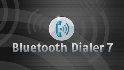

    Hallo hatte ich auch nach 7.5A-98560 update.
    Ich habe der complete bluetooth order von meine Medion 4470 backup gopal> ME 7.0 genomen
    Auf der Flash. Der name von update order geanderd ins > Bleutooth.0rg </>Bluetooth< Backup order dabei gezetz
    Und keine Fehler meldinge mehr . (allein noch der start png andern)
    bluetooth und sms text/voise ist ok :top_002: mit meine samsugn Handy.
