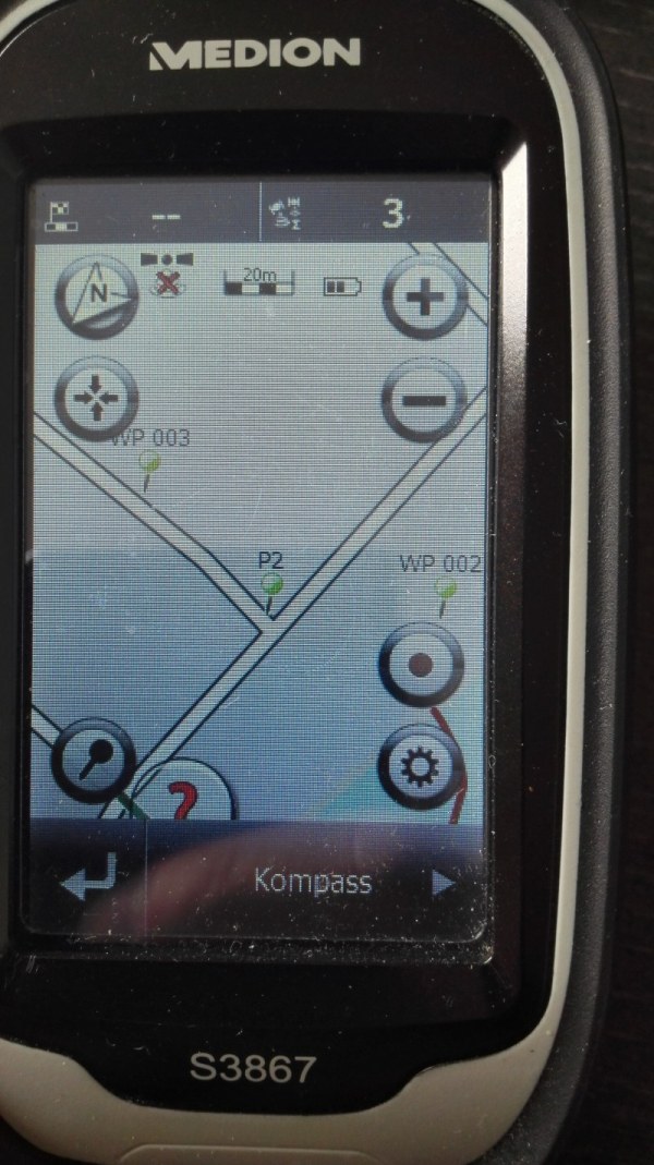

  • Hab es gerade erneut geprüft, der Fehler tritt bei mir definitiv immer auf.
    P2 ist mein Referenzpunkt. Karte ist ausgerichtet mit Norden = Oben.
    WP 002 war eine Peilung 50m in Richutng 270° - Hier hat das Gerät den neuen Punkt in 90° angelegt.
    WP 003 habe ich vom Referenzpunkt in 45°, 50m gepeilt, diesmal hat er daraus offenbar 315° gemacht.
  • Hallo, ReneFFM
    Kann Deine Beobachtung bestätigen.
    betrifft Software 3.0.3770 S3867.
    Peilung von einem Referenz-Wegpunkt aus:
    Die Nord-Werte sind richtig, die Ost-Werte werden fehlerhaft um die Nord-Süd-Achse gespiegelt. Also wird Ost mit West vertauscht bzw. umgekehrt. Gut zu wissen !
    Tritt dieser Fehler erst bei 3.0.3770 auf ?
    Bei einer Peilung vom aktuellen Standpunkt bei Satellitenempfang ist der neue Wegpunkt in der richtigen Richtung.
    5 Mal editiert, zuletzt von gwzbeuren ()
