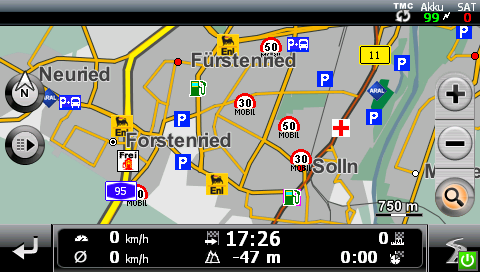

    nachdem ich in Forenbeiträgen gelesen hatte, dass der Poi Warner 3 auch auf GoPAL 6 läuft, habe ich meinen 3er auch auf GoPAL 6.1 installiert.
    Sowohl die Installation als auch das manuelle hinzufügen von POIs (*asc und * bmp, im Ordner Navigation/plugins/POIWarner GoPal-Edition/pois)
    hatte problemlos funktioniert.
    Als ich in der Kartenansicht dann ein paar POIs sah, dachte ich zunächst, dass alles klappt.
    Bis ich dann feststellen musste, dass diese angezeigten keineswegs vom POI Warner kommen, sondern von den Einstellungen in den "Sonderzielen".
    Kurzum, alle POIs vom POI Warner 3 werden nicht in meiner Karte angezeigt.
    Woran kann das liegen?
    Geht der POI Warner 3 doch nicht auf GoPAL 6.1?

    Und noch ne Ergänzung: ich habe jetzt mal ein paar "Routensimulationen" gemacht und ich werde tatsächlich vor den Blitzern mit einem Starenkastensymbol und einem Entfernungsbalken, links unten am Bildschirm vor den jeweiligen Blitzern gewarnt (und mit Sprachansage), aber in der Karte wird der Blitzer nicht an seiner Position angezeigt. Ich erinnere mich gaaanz dunkel, dass bei früheren Versionen auch dieser Starenkasten mit Entfernungsbalken und die genaue Positions-Anzeige in der Karte z.B. bei Ampelblitzer das Symbol für eine Ampel, durch unterschiedliche Programme erfolgt ist?! Oder lieg ich da jetzt falsch?
    Die Blitzer, ...-Symbole müssen sogar so, ohne Routing, in der Karte angezeigt werden, s.u.:
  • Die Blitzer, ...-Symbole müssen sogar so, ohne Routing, in der Karte angezeigt werden, s.u.:
    Ja, genau das möchte ich so haben, is bei mir aber nicht :022:

    Und Du bist auch sicher, dass diese POIs in Deinem Screenshot auch vom POI Warner 3 kommen und nicht evt. auch von einer vorhandenen "Warner light Version". Ich blick da eh langsam nicht mehr durch, was da alles Icons/POIs einblendet (POI light, Sonderziele, Aldi-POIs, POI Warner 3, ??)
    Nochmal, vergiss den Light! :075: Es darf keinen Ordner "\Plugins\navigating.de_poi-warner_LIGHT\" auf dem PNA geben, nur "\Plugins\POIWarner GoPal-Edition\"! Du kannst Dich bei den Icons in "...\POIS\*" bedienen, die scheinen identisch. :002:
