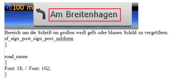

Schriftgrösse ändern für die 800x480 Auflösung
- [GoPal 7.x]
- Manni 123
Hallo Manni,
ich habe jetzt in der PFSkin.skn die Sachen wie in der Worddatei geändert ( Zahlen in den Schildern größer) bin auch auf Werte über 200 gegangen ber es hat sich nichts geändert ... muß ich einen speziellen Reset machen oder in einer Font Datei noch etwas ändern?
Gruß Sven -
Wenn du die PFSkin.skn änderst musst du danach die PFSkin.bsf löschen, dann ein Reset.
Dauert dann ein bisschen, da die bsf neu geschrieben wird. -

Hallo Peter Hallo Manni,
ich brauch doch noch mal einen Tipp zur Schriftgröße in der box, ich habe es jetzt mit verschiedenen Werten ausprobiert angefangen mit den 18 von Manni vorgeschlagen habe mich dann hochgearbeitet auf 200, aber die bei mir default gesetzten 132 sind das größte was ich hinbekomme. Gibt es da noch einen Trick, da die Schrift mit 132 gerade mal so groß ist wie im road icon.
Gruß Sven -

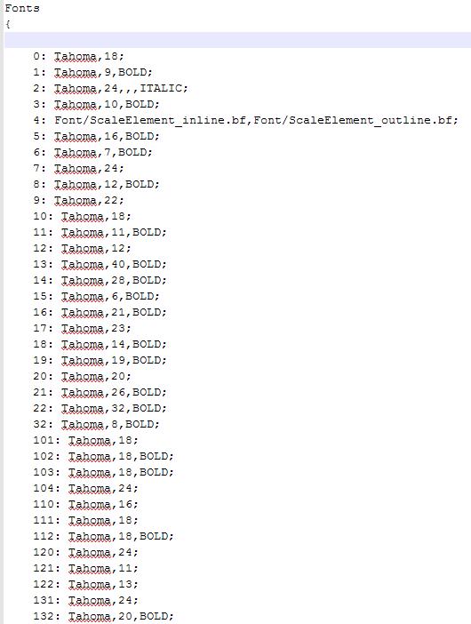

Hallo JB007
Nicht den Wert hinter z.B. Tahoma in z.B. Font: 5; angeben sondern den Wert vor Tahoma , also 0 bis 32 oder 101 bis 999 aber auch nur das was in der PFSkin.skn vergeben ist , keine anderen Werte .
0: Tahoma,12;
1: Tahoma,9,BOLD;
2: Tahoma,16,,,ITALIC;
3: Tahoma,10,BOLD;
5: Tahoma,16,BOLD;
6: Tahoma,7,BOLD;
7: Tahoma,16;
8: Tahoma,8;
9: Tahoma,16;
10: Tahoma,11;
11: Tahoma,11,BOLD;
12: Tahoma,18,BOLD;
13: Tahoma,7;
14: Tahoma,25,BOLD;
15: Tahoma,6,BOLD;
16: Tahoma,23,BOLD;
17: Tahoma,10;
18: Tahoma,19,BOLD;
19: Tahoma,26,BOLD;
20: Tahoma,14,BOLD;
21: Tahoma,22;
32: Tahoma,8,BOLD;
101: Tahoma,12;
102: Tahoma,12,BOLD;
105: Tahoma,28,,,ITALIC; //TeamSkin bis 109
107: Tahoma,21;
109: Tahoma,23,,,ITALIC;
110: Tahoma,16;
112: Tahoma,12,BOLD;
122: Tahoma,9;
131: Tahoma,15;
132: Tahoma,13,BOLD;
150: Tahoma,14;
401: Tahoma,15,BOLD;
201: TSDigital,160; //TeamSkin
202: TSDigital,32,BOLD;
203: TSDigital,20,BOLD;
999: Tahoma,6;Gruß Manni
Hallo Manni,
danke :icon_mrgreen: hat jetzt funktioniert ich habe die 401 genommen und es ist wesentlich besser, Danke.:023:

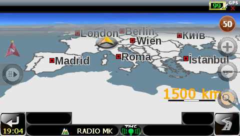

Für den Maßstab ( Zahl km und darunter die Skala ) ist dieser Font zuständig , für größer müsste man den Font neu erzeugen mit einem geeigneten Font-Editor , habe bis jetzt nur Kostenpflichtige gefunden die bf können .
Der Font Editor womit ich den Digitalfont erstellt habe geht nicht für bf Font.
aklasse170 Skin hat ein größeren bf Font , aber nur um ein oder zwei Pixel höher , auf 480x272 sieht man es schon aber auf 800x480 mit Sicherheit nicht .
5: Font/ScaleElement_inline.bf,Font/ScaleElement_outline.bf;Gruß Manni

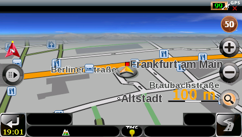

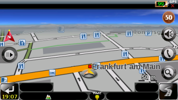

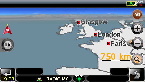

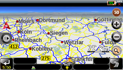

Maßstab?
Das geht auch mit normalen Font aber dann nur einfarbig also ohne schwarz umrandet .
Code
Alles anzeigen// 5: Font/ScaleElement_inline.bf,Font/ScaleElement_outline.bf; 5: Tahoma,22,BOLD; distance_meter [COLOR='#B22222']// ist 8 mal in der PFSkin.skn und einmal scale , Parameter ist für 480x272[/COLOR] { ID: 5767246; Class: ScaleElement; Coordinates: 304,177,160,40; TextColor: 255,170,0; FocussedTextColor: 255,255,255; HighlightedTextColor: 255,255,255; TextCoordinates: 0,-8,160,40; BGColor: 255,255,255; Font: 5; Navigatable: no; MinWidth: 100; TapMode: TapThrough; HAlign: center; YPosText#DP: 2134769859; //Scale_YPosText YPosScale#DP: 2134769858; //Scale_YPosScale MinSizeScale: 100; MapResolution#DP: 2134769763; //Map_CurrentResolution UnitType#DP: 2137522230; //Settings_Unit_Value }Gruß Manni

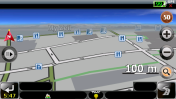

Das ist jetzt kein vorgezogener Aprilscherz.
Mit normalen Font kann man auch schwarz umranden , Umrandung und Fläche der Schrift kann alle Farben haben , sogar die Skala hat jetzt einen grauen Rand bekommen .
Gruß Manni

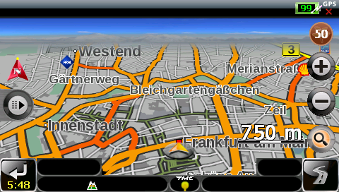

So sähe es dann auf 800x480 aus .
Gruß Manni
