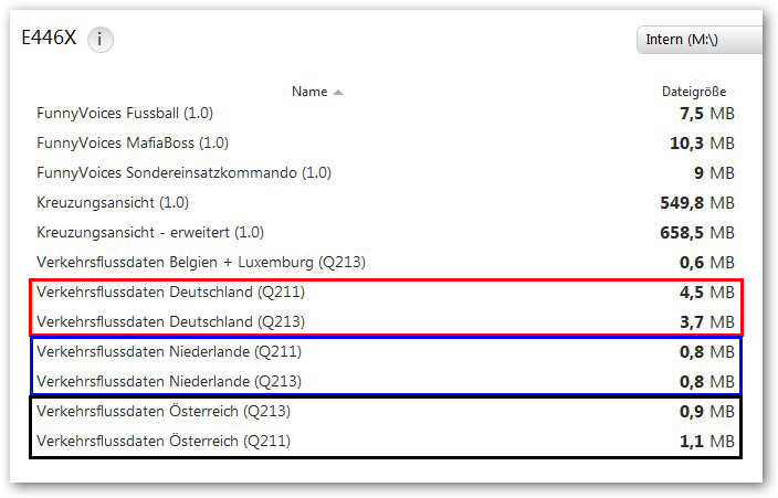

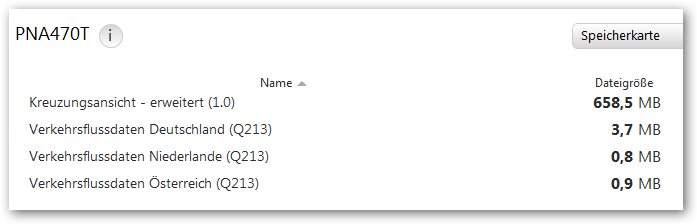

    Auf dem neuen Navi werden überwiegend die alten und die neuen Verkehrsflussdateien angezeigt.
    Müßten die alten nich überschrieben werden ?
    Denn bei dem alten Navi wurden die bei Updates immer überschrieben.
