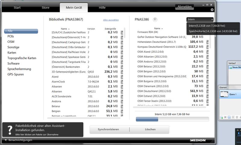

    Einerseits wird die Speicherkarte in "Einstellungen/Systeminfo/Speicher" nicht aufgelistet - dort erscheint nur der Gerätespeicher ("My Flash Disc"). Und im GoPal Assistant ist auf der Seite "Mein Gerät" ebenfalls nur die Schaltfläche "Intern", nicht aber die Schaltfläche "Extern" (= Speicherkarte) vorhanden.
    Doch, bei mir schon, auch inkl. Inhalt (sofern dort in \APD "vermerkt"). Ist der Assi auch aktuell -> v6.3.4.12974?

  • Ich habe die Karte nicht neu formatiert. Alles was ich gemacht habe war, den Ordner \APD vom Gerät auf die SD zu kopieren. Bei einem erneuten Start des GoPal Assistant war dann plötzlich die Schaltfläche "Speicherkarte" zum ersten Mal verfügbar. Damit kann ich jetzt die Kartendaten aus der "Bibliothek" mit der SD synchronisieren und alles läuft nun wie es soll.
