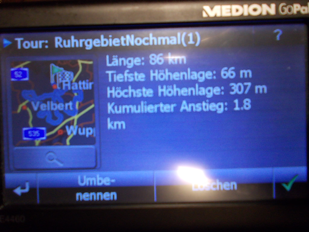

ich brauche nochmal Hilfe. Wollte eine Tour mit RC oder GPSies verändern. Habe ich aber nicht wirklich hinbekommen. Also die Tour auf Google Earth geladen, dann mit "Pfad hinzufügen" so nachgearbeitet wie ich sie wollte und dann als GPX gespeichert. Ab auf mein Navi, aufgerufen und zeigt mir die 86KM länge an. Klasse!!:023:
Wenn er aber Sat.empfang hat, werden aus den 86KM nur 23KM. Anfang und Ender der Tour liegen weit genug auseinander. Es kreuzen sich keine Wege. ( wobei die Tour sich an einer Kreuzung trifft, aber nicht nochmal den gleichen Weg nimmt )Wo liegt der Fehler? Habe alle Touren von meinem Navi gelöscht, den einen wieder drauf, zeigt wieder falsch an.

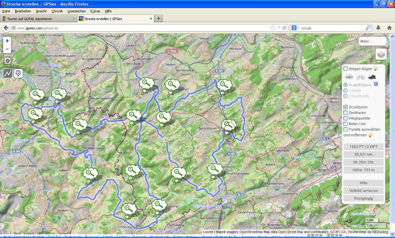

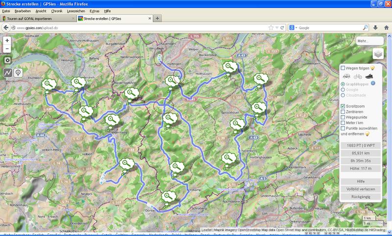

also das ist die Tour:

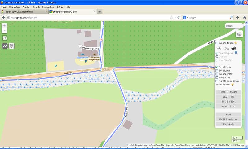

Anfang,Ende und die Kreuzung.Bis dahin geht die Navigation:
Navigation Ende gezoomt:

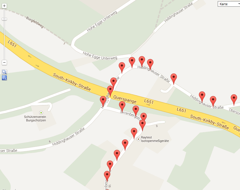

Du hast eigentlich zu viele Punkte gesetzt, meine ich zumindest.

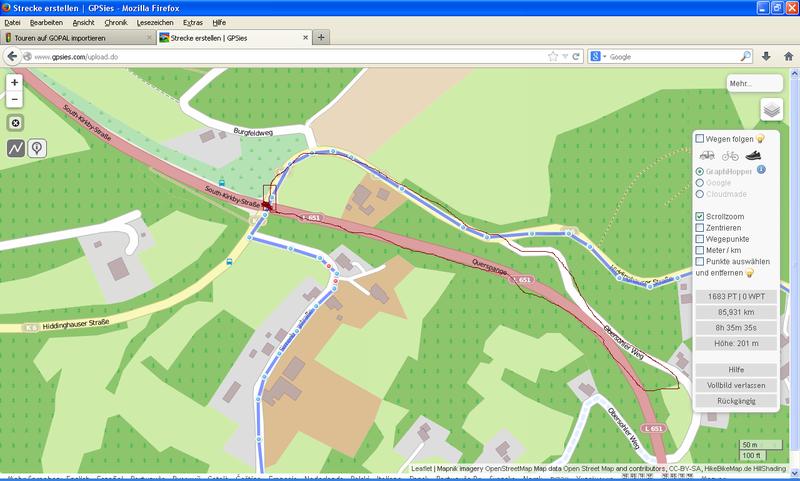

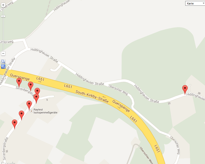

Hier mal bei dem Sorgenkind L651
Dein Original
Und hier mal leicht bereinigtUnd mit der Kreuzung wird es mit Sicherheit auch ein Problem geben, da die beiden Abzweigungen kaum 20m auseinander liegen.
Ich bin da jetzt nicht der Fachmann in Routenerstellung, aber da ist in deiner Route noch einiges Nachzuarbeiten.

Weil Du meinst es sind zuviele Punkte; hatte bei GE folgendes Problem: Habe an einer langgebogener Landstraße auch nur am Anfang und Ende einen Punkt gesetzt. Die Linie die dann die beiden Punkte verband ging dann ein ganzes Stück an der Straße vorbei. Da war dann auch Ende mit der Navigation. Hieß dann Ziel erreicht. Daher meine vielen gesetzten Punkte in der überarbeiteten Tour. Aber die kann man ja bei GPSies glätten.
Aber warum zeigt er auf dem kleinem Bild am Gobal den richtigen Verlauf der Tour? -
Das die Punkte mit einem "Gummiband" verbunden werden, wenn z.B. eine Kurve dazwischen liegt, ist normal. Aber bei der Navigation fährt dein Auto nicht dem Gummiband nach, sondern routet dich schon auf der Strasse von einem Punkt zum anderen.
Die Schleife, die er bei der L561 fährt, kann ich mir nur so erklären, das er einen Punkt dazwischen nicht angefahren hat und dies dann immer wieder versucht.:dontknow:
