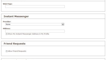

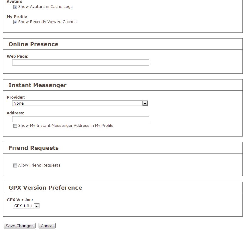

  • Habt ihr mal versucht auf geocaching.com unter Account Details -> Deine Einstellungen die GPX Version von 1.0 auf 1.0.1 umzustellen?
    Damit könnte es dann funktionieren.
    Habe ich gemacht, funktioniert trotzdem nicht.
    Heißt das, jetzt zukünftig alle Geocaches erst mit einem Editor bearbeiten muss um sie einlesen zu können? Zahlendes Mitglied will ich bei Geocaching.com jetzt bei meinen sporadischen Suchen nicht werden.
