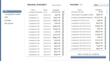

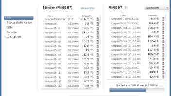

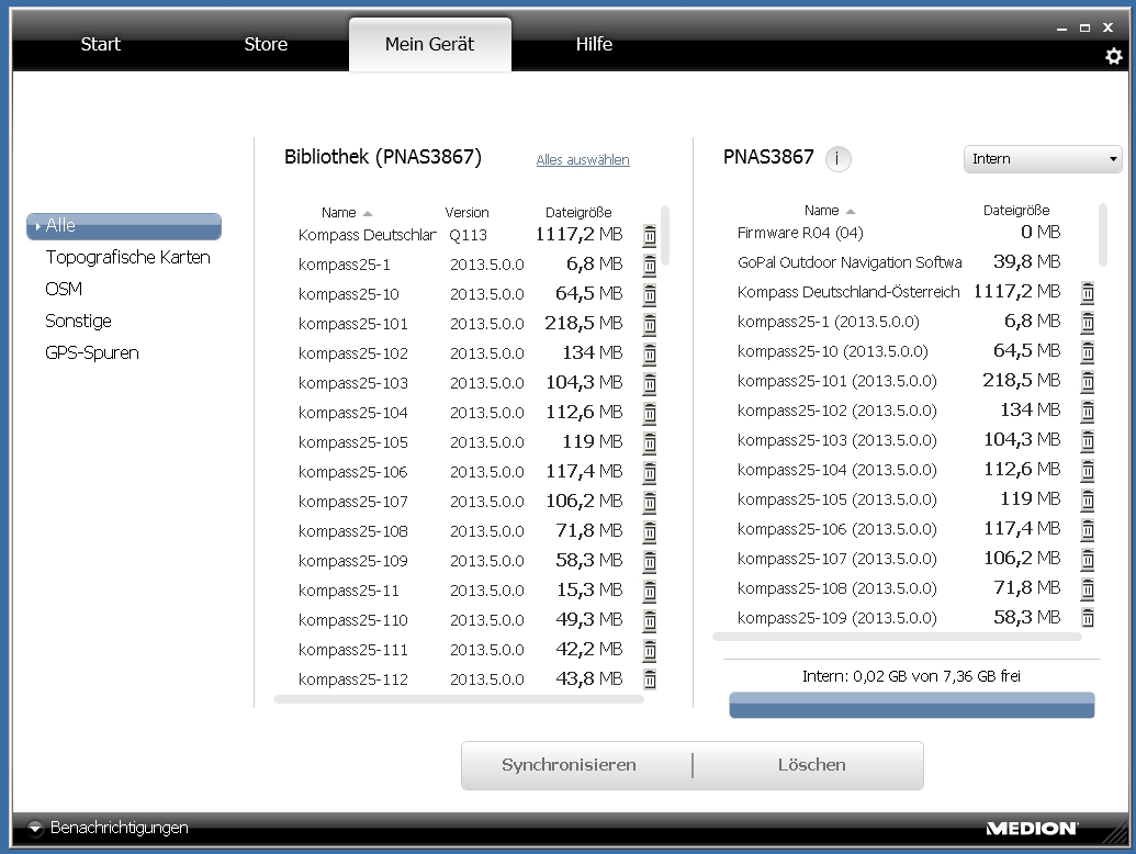

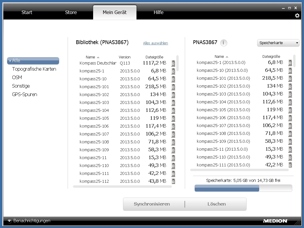

ich habe jetzt die Anzahl der intern gespeicherten Kacheln auf die derzeit
notwendige Anzahl reduziert und die Speicherkarte entfernt. Leider kann
ich immer noch keine Änderung feststellen. Auch der von Eingeweihter genannte
automatische Zugriff auf die 2.000er Karten findet hier nicht statt.
Ich habe jetzt mal den Service von Medion angemailt. Vielleicht wissen die was.
Es kann ja wohl nicht sein, dass Medion ein Kartenpaket für 80 € verkauft, welches
man dann nicht nutzen kann.

Moin, moin,
danke für den Hinweis, ja, ich meinte WoWe und 25.000. Das war mein kleiner Aussetzer.
Die Kacheln (bei mir sind es 6 Stück) sind lt. Explorer im Kompassverzeichnis gemeinsam
mit der 100.000er kompass_de-at.country und haben die Extension .regio.
Meine erste Anfrage bei Medion-Service brachte keinen Erfolg. Man empfahl mir, das
Zahnradsymbol auf dem touch zu drücken und dann im Menü kompass... auszuwählen.
Ok, soweit wr ich auch schon. Ich habe nun den Leuten dort vorgeschlagen, das S3867
dort hinzuschicken und sie können sich direkt darum kümmern. Mal sehen, was darauf
geantwortet wird.
Gut, dass ich jetzt weiß, dass das Gerät automatisch auf die hochauflösende
Karte umschaltet, wenn ich mich in dem Gebiet befinde. Das grenzt eventuell
die Ursache für die Fehlfunktion auf ein Problem bei der Verzeichnisstruktur
oder ein System-Softwareproblem ein. Dann kann es kein Bedienungsfehler sein.
Goldbach
