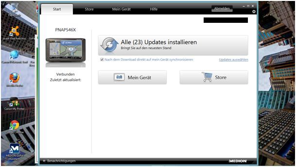

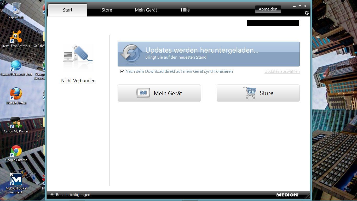

    seit geraumer Zeit versuche ich über den GoPal Assistant (6.2.7.12196) die Software GoPal Navigator AE 7.0 von der Version 95332 auf die Version 95497 zu aktualisieren.
    Auch die Programme Alarm ClocK, Picture Viewer, Dialer, MP 3 Player und Sudoku möchte ich auf die Version 95440 aktualisieren.
    Obwohl der Assistant diese 23 Update anzeigt und sie nach Anklicken angeblich downloadet, passiert nichts. Da ich das zu den unterschiedlichsten Tageszeiten und über einen längeren Zeitraum probiere, kann es eigentlich auch nicht an einer eventuellen Überlastung des Servers liegen.

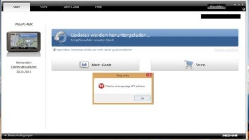

    Ich habe bereits mehrmals, sowohl den Assistanten, als auch die gesamte Software des PNA gelöscht und neu installiert – kein Erfolg. Das habe ich auf 3 verschiedenen Windows 8 Rechnern gemacht. Manchmal kommt eine Fehlermeldung.
    Auch die vom Medion Support vorgeschlagenen Deaktivierungen des Virenprogramm`s, der Firewall und Löschung aller temporären Dateien, brachten kein anderes Ergebnis.
    Wenn ich dagegen meine gekauften Pakete aus dem Store herunter lade, gibt es keinerlei Probleme!

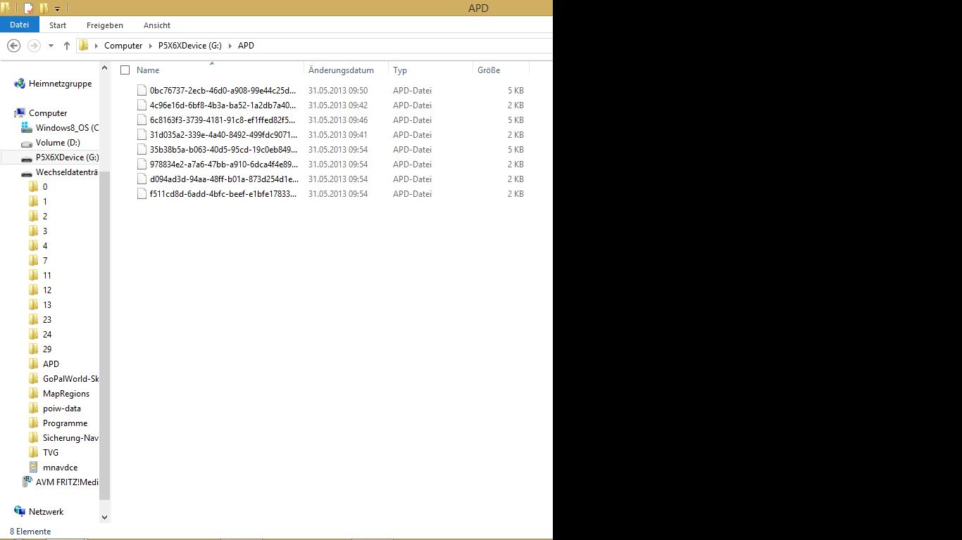

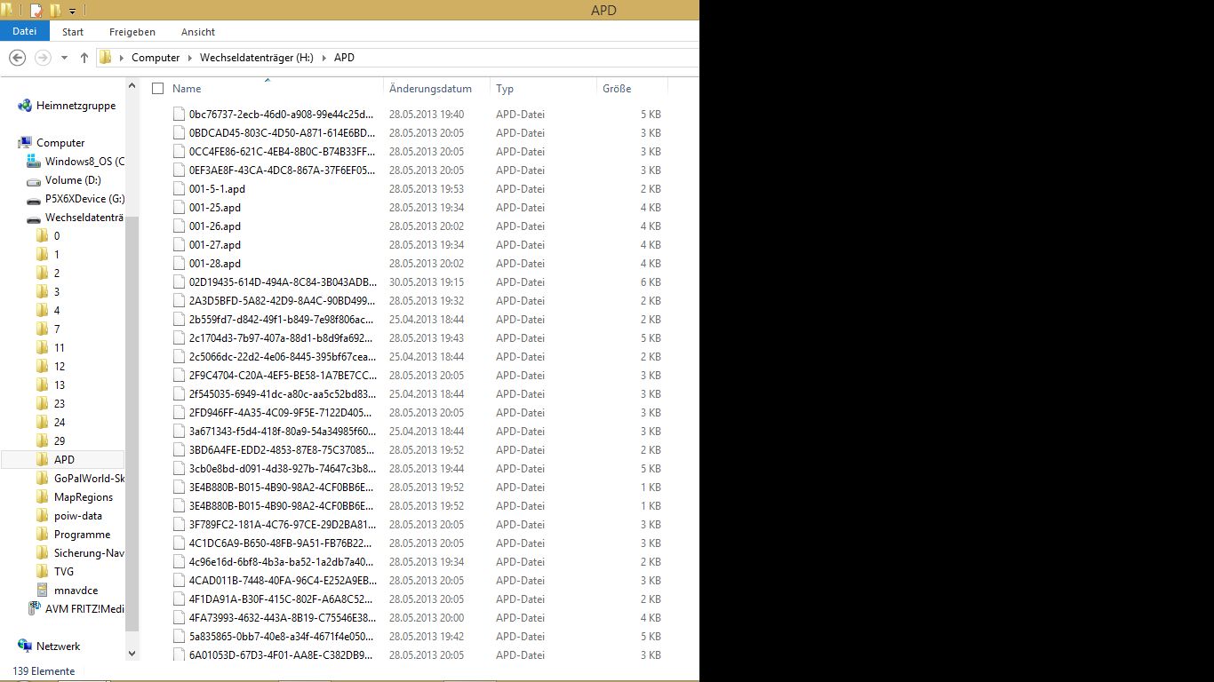

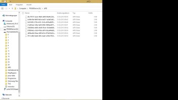

  • Scheint OK zu sein.
    EDIT: auf dem PC sind dann aber auch noch mal die gleichen in ~\Library\APD
  • Dürfen sich die nicht dort auch befinden? Sind die nicht von der Installion durch die DVD entstanden? Soll ich die Library mal mit Old umbenennen?
    Gruß Globus44
    Installiert wird da garnix! Sie entstehen nur durch den Import und später durch den Download irgendwelcher Pakete aus dem Shop.

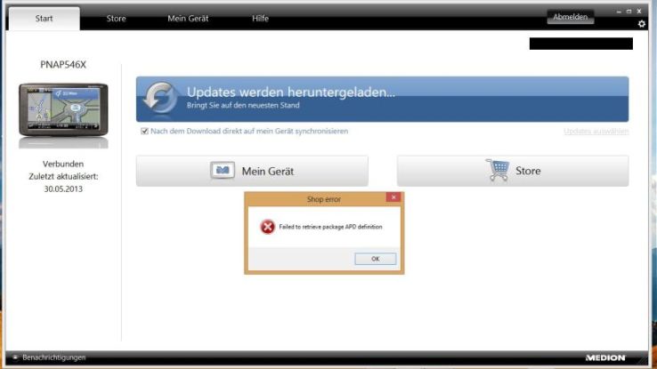

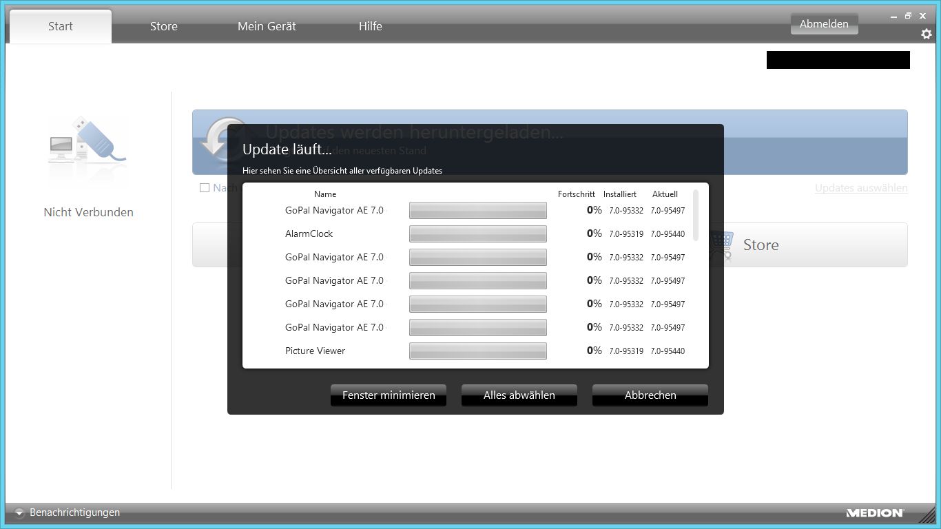

    Hier noch ein Shot, wo das downloaden nicht los geht, obwohl es das Gegenteil anzeigt.
    Gruß Globus44

  • Hallo, nun habe ich mich an den Versuch mit der VM gemacht. Mir ist es zwar noch nicht gelungen, das dort das USB Gerät erkannt wird, sondern sich in das normale Betriebssysten einbindet. Aber das ist egal. Die Gopal-Navigator Dateien konnte ich ja von der DVD anstandslos kopieren. Mir wurden auch wieder die 23 Update angezeigt. Aber wieder daselbe, trotz Anzeige kein downloaden.
    Das ist mir noch nie passiert, aber jetzt gebe ich auf! Es dauert nun schon zu lange, ohne das sich eine Lösung abzeichnet.
