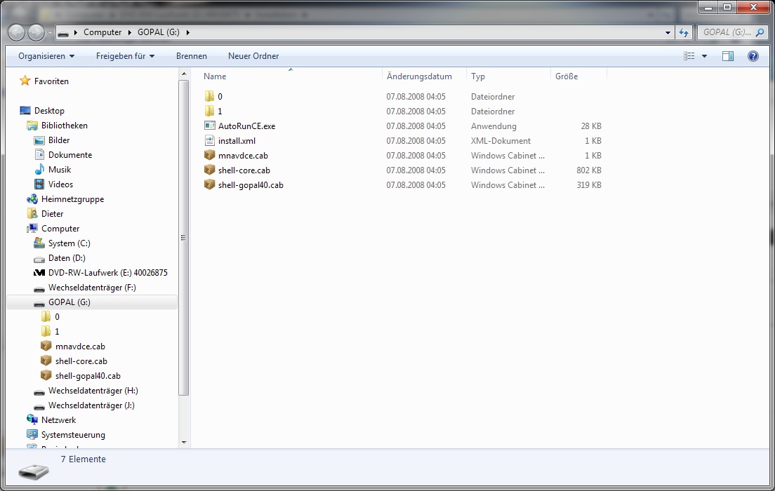

Evt. machst du mal einen Shot von deiner SD, so könnten wir uns ein Bild machen ob auch alles drauf ist. -
Hi Brummi
also so sieht der Inhalt meiner SD Karte aus. Irgendwas falsch ?
Ich hab inzwischen auch mal versucht die Installationsdateien auf mein Gerät nach /MyFlashDisk/INSTALL zu kopieren. Aber sobald die Datei größer wird (300kB oder in der Richtung) kann ich das Ende des Kopiervorgangs vom Rechner auf das Gerät nicht erwarten. ich brech nach 5 Minuten ab. Ich glaub auch nicht mehr dass das noch funktioniert. Irgendwas ist hier besonders faul...
Sieht gut aus. Wichtig ist aber nix Überflüssiges an Auflösung /Sprachen in Ordner #1!ZitatIch hab inzwischen auch mal versucht die Installationsdateien auf mein Gerät nach /MyFlashDisk/INSTALL zu kopieren. Aber sobald die Datei größer wird (300kB oder in der Richtung) kann ich das Ende des Kopiervorgangs vom Rechner auf das Gerät nicht erwarten. ich brech nach 5 Minuten ab. Ich glaub auch nicht mehr dass das noch funktioniert. Irgendwas ist hier besonders faul...
