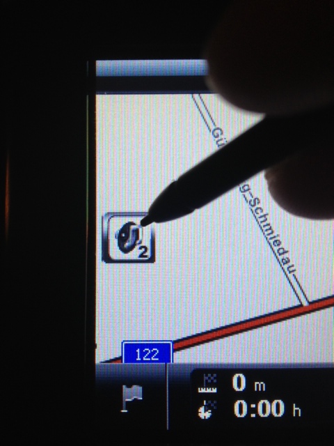

  • also, ich bin etwas weiter, habe aber folgende Probleme:
    1.) der Button ist im nicht-gedrückten Zustand unsichtbar - wenn man draufklickt (solange man draufhält) ist eines der Symbole von icon_volume_map sichtbar, die der Reihe nach durchgewechselt werden (1-4) wenn man schnell klickt.
    2.) ich konnte in der Routensim keinen Mute durch Drücken des Buttons erreichen.

  • Anbei noch ein paar Screenshots um das Problem zu visualisieren....

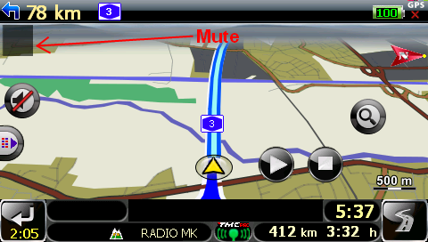

  • Ich hatte Glück , ich brauchte im TeamSkin für GoPal 6 dank mikee nur das Script mikee_nutzer.mscr in
    run ( "\My Flash Disk\Programme\Mute\Mute.exe" )
    ändern , das dunkle Icon ist nur beim Klicken zu sehen ( Pushed Icon ) , sonst ist es unsichtbar , ist gut so , geht sogar durch das Splitscreen-Fenster .
    wie ihr seht geht es auch in jedem x-beliebigen Ordner .
    Gruß Manni

  • Um den durchgestrichenen Lautsprecher bei Mute als an anzeigen zu lassen bin ich noch dran , sehe ich aber kein all zu großes Problem drin , hoffe ich .
    @ Manfred
    Strichlautsprecher geht bei mir leider auch noch nicht in Verbindung Mute on .
    Bin dran.
    Edit:
    Vielleicht sogar in Mute selbst , wenn ich das Icon mitliefere , wäre dann für euch austauschbar , mit Koordinaten in INI .
